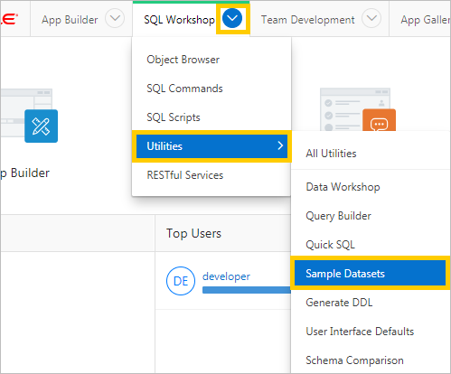

  2. 「SQLワークショップ」をクリックして、「ユーティリティ」をクリックし、「サンプル・データセット」をクリックします。
    ヒント:
    下矢印アイコンをクリックして、画面上部のタブにドロップダウン・メニューを開き、ワークスペースへのショートカットを利用することもできます。

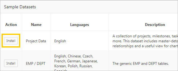

  3. 「プロジェクト・データ」をリストで見つけて、横にある「インストール」ボタンをクリックします。
    「サンプル・データセットの管理」ダイアログが表示されます。
  4. 「次」をクリックします。
  5. 「データセットのインストール」をクリックします。

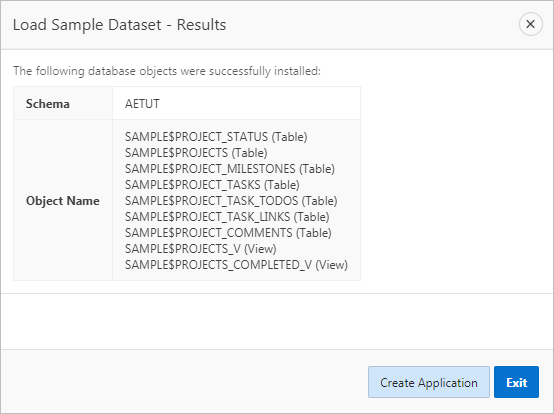

  6. 「結果」ダイアログで、新規オブジェクトを確認します。
    次のオブジェクトが作成されました。
    • SAMPLE$PROJECT_STATUS (Table)
    • SAMPLE$PROJECTS (Table)
    • SAMPLE$PROJECT_MILESTONES (Table)
    • SAMPLE$PROJECT_TASKS (Table)
    • SAMPLE$PROJECT_TASK_TODOS (Table)
    • SAMPLE$PROJECT_TASK_LINKS (Table)
    • SAMPLE$PROJECT_COMMENTS (Table)
    • SAMPLE$PROJECTS_V (View)
    • SAMPLE$PROJECTS_COMPLETED_V (View)
  7. 「終了」をクリックします。
    注意:
    「アプリケーションの作成」ボタンは、サンプル・データがロードされた「アプリケーションの作成ウィザード」へのショートカットです。

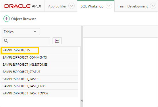

  2. 「オブジェクト・ブラウザ」をクリックします。
    ヒント:
    すばやく操作するには「SQLワークショップ」の横にある矢印をクリックしてドロップダウン・メニューを表示します。
  3. 表のリストで、「SAMPLE$PROJECTS」を選択します。

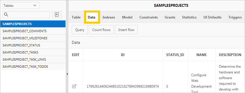

  4. 「データ」タブをクリックします。「データ」タブには、SAMPLE$PROJECTS表の未加工の情報が表示されます。
    注意:
    データ・レポートで「編集」アイコンをクリックすると、データを直接編集できます。ただし、ここではデータを変更しないでおきます。
