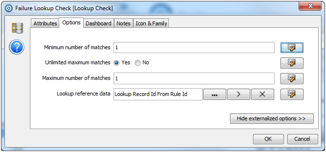

  1. 「キャンバス」領域で、必要なプロセッサをダブルクリックします。「プロセッサ構成」ダイアログが表示されます。
  2. 「オプション」タブを選択します。
  3. ダイアログの右下にある「外部化オプションの表示」ボタンをクリックします。各オプションの横に「外部化」ボタンが表示されます。
    失敗ルックアップ・チェック
  4. 外部化する必要がある各オプションに対して次の操作を行います。
    1. 「外部化」ボタンをクリックします。「外部化」ダイアログが表示されます。
    2. ダイアログにあるボックスを選択します。デフォルトのラベルが割り当てられます。
    3. 必要な場合はラベルを編集するか、(使用可能な場合)ドロップダウン・リストから別ラベルを選択します。
    4. 「OK」をクリックします。
  5. 外部化すると、各オプションの横にあるボタンに緑色のマークが付き、オプションが外部化されていることを示します。
  6. すべてのオプションを必要に応じて外部化したら、「OK」をクリックして保存するか、「取消」をクリックして破棄します。
