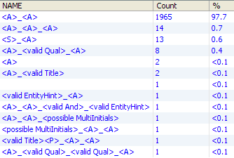

「基本のトークン化」ビュー(「トークン化」により作成)
このビューには、「トークン化」サブプロセッサの結果が表示され、すべての入力属性にわたって「基本のトークン」の個別パターンがすべて示されます。パターンは、頻度別に編成されます。
注意:
各レコードは、1つだけ基本のトークン・パターンを持ちます。多くのレコードには、同じ基本のトークン・パターンがあります。
| 統計 | 意味 |
入力属性ごと |
入力属性のある基本のトークンのパターン すべての属性にわたって個別の基本のトークン・パターンごとに、ビューの行が存在します |
カウント |
すべての属性にわたって個別の基本のトークン・パターンごとのレコード数 |
すべての属性にわたって個別の基本のトークン・パターンごとのレコードのパーセンテージ |

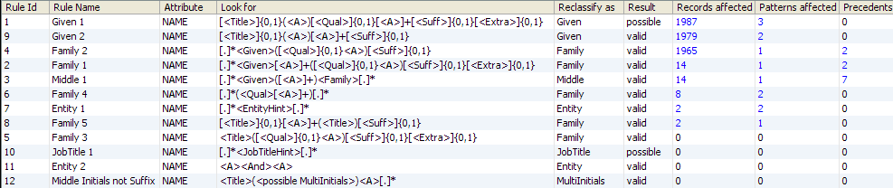

「再分類ルール」ビュー(「再分類」により作成)
このビューには、すべての再分類ルールのリストと、それがデータにどう影響するかが示されます。
| 統計 | 意味 |
ルールID |
再分類ルールのID。IDは自動的に割り当てられます。ルール間に依存関係がある場合にはIDが便利です。後述する「前例」の統計を参照してください。 |
ルール名 |
再分類ルールの名前。 |
属性 |
再分類ルールが適用された属性。 |
検索 |
ルールの照合に使用されたトークン・パターン |
再分類基準 |
再分類ルールのターゲット・トークン |
結果 |
再分類ルールの分類レベル(有効または可能性がある) |
影響を受ける結果 |
ルールによって影響されるレコードの数 |
影響を受けるパターン |
ルールによって影響される分類パターンの数 |
前例 |
このルールに先行して適用されるその他の再分類ルールの数。たとえば、<A>を1つのルールで<B>として再分類し、<B>を別のルールで<C>として再分類する場合は、最初のルールが2番目のルールよりも優先されます。レコードに影響を与えなかった再分類ルールであっても、論理的に計算されるため、優先される場合があります。 |

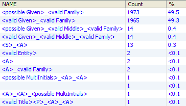

「再分類」ビュー(「再分類」により作成)
このビューには、再分類後(ただし選択の前)に生成されたすべてのトークン・パターンのリストが表示されます。入力レコードごとに、可能性のあるパターンは多数ある可能性があります。このビューには、「選択」ステップで入力レコードごとに最適なパターンを選択しようとする前に、データ・セット全体にわたって可能性のあるすべてのパターンとその頻度が示されます。
注意:
このビュー自体のデータは、どのパターンを選択するかを制御するために使用されることがあります。つまり、データ・セット全体での共通度を表することによって、レコードのパターンを選択するように「選択」ステップを構成できるということです。選択サブプロセッサの構成を参照してください。
| 統計 | 意味 |
入力属性ごと |
属性全体でのトークンのパターン。 すべての属性にわたって個別のトークン・パターンごとに、ビューの行が存在します。 |
カウント |
トークン・パターンがデータの可能な説明であるレコードの数。同じレコードが可能性のある多くのトークン・パターンを持つ場合があり、各トークン・パターンが多くのレコードを説明する場合もあります。 |
データ・セットにわたって可能性のあるすべてのトークン・パターンのパーセンテージとして表されるカウント。 |

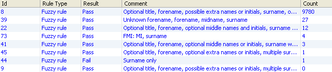

「解決ルール」ビュー(「解決」により作成)
このビューには、各「解決ルール」によって実行された解決のサマリーが表示されます。これは、ルールが予定どおりに動作していることを確認するときに便利です。
| 統計 | 意味 |
ID |
構成中に設定されたルールの数値識別子。 |
ルール |
ルールのタイプ(「完全」ルールまたは「あいまい」ルール) |
結果 |
ルールの「結果」(「成功」、「レビュー」、「失敗」) |
コメント |
ルールの「コメント」 |
カウント |
このルールを使用して解決されたレコードの数。結果ブラウザで「追加情報」ボタンをクリックすると、これがパーセンテージとして表示されます。 |

「基本のトークン化」ビュー

「再分類ルール」ビュー
「再分類」ビュー

「解決ルール」ビュー
