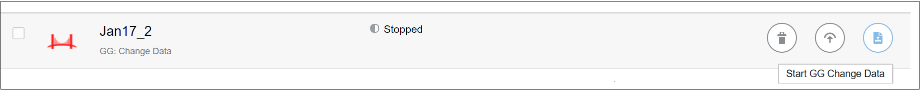

GG変更データ・ストリームを開始するには:
  1. 「カタログ」ページに移動し、開始するGG変更データ・ストリームにマウス・カーソルを合せます。
  2. 画面の右側に表示される「GG変更データの開始」アイコンをクリックします。
    GG変更データの開始
  3. 警告ダイアログ・ボックスで、「OK」をクリックします。
