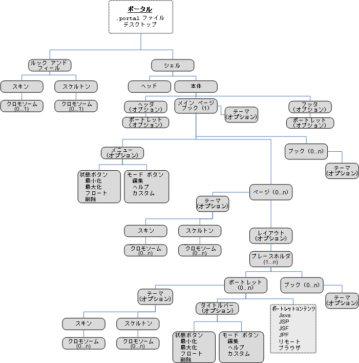

ポータル ファイルには、特定のポータル インスタンスを構成するすべてのコンポーネント (ブック、ページ、ポートレット、ルック アンド フィール コンポーネントなど) が格納されます。
多くのコンポーネントは、相互に階層的な関係を持ちます。たとえば、ブックにはページが含まれ、ページにはポートレットが含まれます。図 3-1 は、ポータルのコンポーネント間の関係を示しています。
ポータル コンポーネントの階層
Workshop for WebLogic でポータル リソースやテンプレートを開発する場合、または WebLogic Portal Administration Console でポータルの作成や管理を行う場合のいずれにおいても、ポータル フレームワークによって統一されたコンポーネントを個別に操作します。
図 3-1 は、WebLogic Portal アーキテクチャの柔軟性と拡張性を示しています。この図で、(0...1) は 0 または 1 を意味し、(1...n) は 1 以上を意味し、(0...n) は 0 以上を意味します。たとえば、ポータルには 1 つまたは複数のデスクトップを含めることができます。ルック アンド フィールやシェルのように一度しか出現しないリソースの場合、一度に 1 つしか使用できなくても複数のバージョンを作成できます。
図 3-1 ポータル コンポーネントの階層
ポータル コンポーネントの階層

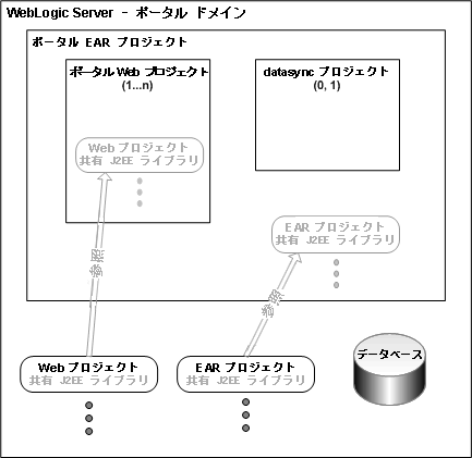

ポータル開発環境の設定」の説明に従ってポータル開発環境を設定した場合、一般的に、アプリケーションは図 3-2 に示すコンポーネントで構成されます。
図 3-2 ポータル開発環境を構成するコンポーネント
これらは、ポータル アプリケーションの開発とテストに必要となる基本的な部分です。

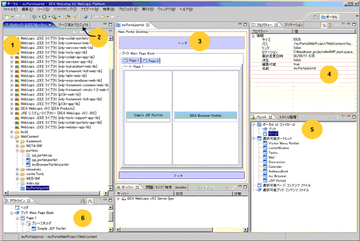

WebLogic Portal では、Eclipse および Workshop for WebLogic の標準的なビューと独自のカスタマイズ ビューを組み合わせることによって、ポータルの構築を簡略化しています。図 3-3 に、ポータル開発時における Workshop for WebLogic ワークベンチの外観の例を示します。
図 3-3 Workshop for WebLogic ポータル パースペクティブに表示される WebLogic Portal
Workshop For Weblogic ポータル パースペクティブに表示される WebLogic Portal
  1. [パッケージ・エクスプローラー] ビュー - 開かれているプロジェクトのディレクトリ構造と、プロジェクトで参照されている WebLogic Portal の共有 J2EE ライブラリを示しています。
  2. [マージ済みプロジェクト] ビュー - プロジェクト内の実ファイルと参照ファイルがまとめて表示されます。共有 J2EE ライブラリ ファイルは斜体で表示されます。このビューには、ポータル開発プロジェクト用の重要な参照情報が表示されます。
  3. エディタ - ポータルを設計するための視覚的な作業領域を示しています。
  4. [プロパティー] ビュー - 現在選択されているポータル コンポーネントのプロパティが表示され、それらの設定または変更が可能です。
  5. デザイン パレットビュー - ポートレット、コントロール、ブックとページを含めて使用可能な要素とコンポーネントの一覧を提供します。
  6. 注意 : デザイン パレットは最新のバージョンで変更されています。既存のパレットが使用する場合、Workshop for WebLogic プリファレンスを設定できます。[ウィンドウ|プリファレンス|WebLogic Portal|外観|パレット ビュー|クラシック パレットのビュー] 選択します。
  7. [アウトライン] ビュー - ポートレット インタフェースのコンポーネントを階層構造で表示します。スタイル シートの開発で [アウトライン] ビューを使用する場合の例については、「ルック アンド フィールの機能を使用したユーザ インタフェース開発」を参照してください。
開発時には、伝播パースペクティブおよびページ フロー パースペクティブも使用します。伝播パースペクティブの詳細については、『プロダクション業務ガイド』を参照してください。ページ フロー パースペクティブの詳細については、Workshop for WebLogic のヘルプを参照してください。

共有 J2EE ライブラリ (ライブラリ モジュールとも呼ばれます) を使用すると、すべての EAR プロジェクトおよびポータル Web プロジェクトにリソースを複製する代わりに、単一のリソース セットをデプロイして使用できます。ソース管理、ファイル共有、およびアプリケーションへのパッチ適用を行う場合に大きな利点があるため、共有 J2EE ライブラリの使用をお勧めします。WebLogic Portal では、共有 J2EE ライブラリが実装されたコンフィグレーションのみがサポートされます。共有 J2EE ライブラリの詳細については、WebLogic Server ドキュメントの「共通 J2EE ライブラリおよびオプション パッケージの作成」を参照してください。
図 3-2 のように、EAR プロジェクトと Web プロジェクトには、実際にはドメイン レベルで格納される共有 J2EE ライブラリへの参照が設定されています。これらのプロジェクトは、参照元アプリケーションの一部としてパッケージ化されたモジュールのように使用できます。
J2EE ライブラリのリソースは、ポータル Web プロジェクトにコピーしてからカスタマイズすることで、オーバーライドできます。たとえば、特定のポータル Web プロジェクトでデフォルトのルック アンド フィールを変更する場合、デフォルトのルック アンド フィールをライブラリからポータル Web プロジェクトにコピーし、変更を加えることができます。
リソースをコピーすると、ポータル Web プロジェクト内の「一致する」場所にそのリソースが配置されます。このプロジェクトをデプロイすると、コピーしたリソースが検出され、ライブラリ内のリソースのインスタンスの代わりに、コピーしたリソースのインスタンスが使用されます。
警告 : J2EE ライブラリのリソースをプロジェクトにコピーすると、将来 WebLogic Portal 製品を更新するときに、これらのリソースに影響する製品の変更を手動で組み込む作業が必要になる場合があります。今後配布されるパッチをインストールした場合、WebLogic Portal では、コピーした J2EE ライブラリ リソースがプロジェクトに含まれていないコンフィグレーションだけをサポートします。
J2EE ライブラリのリソースをプロジェクトにコピーする方法については、「プロジェクトへの J2EE ライブラリ ファイルのコピー」を参照してください。ポータル開発に対する共有 J2EE ライブラリの影響については、「プロダクションへのポータルのデプロイ」を参照してください。

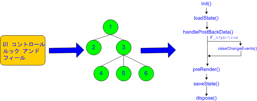

バッキング ファイルの実行方法
すべてのバッキング ファイルは、JSP 呼び出しの前後に実行されます。ライフサイクルの中で、各バッキング ファイルでは以下のメソッドが呼び出されます。
図 3-4 にバッキング ファイルのライフサイクルを示します。
図 3-4 バッキング ファイルのライフサイクル
バッキング ファイルのライフサイクル
要求が行われるたびに、以下の処理手順が行われます。
注意 : 以下の処理手順では、ツリーの最適化が有効で、非アクティブ ページの項目が「最適化により除外」されていない場合にメソッドが呼び出されます。たとえば、ツリーの最適化が有効化で、生成される部分的なコントロール ツリーに非アクティブ ページの項目が含まれていない場合、メソッドは呼び出されません。
  1. すべてのバッキング ファイルで、すべての init() メソッドが深さ優先順 (つまり、ツリーに表示されている順) に呼び出されます。このメソッドは、コントロール (ポータル、ページ、ブック、デスクトップ) がアクティブなページ上にあるかないかにかかわらず、呼び出されます。
  2. _nfpb パラメータが true に設定されている場合、すべての handlePostbackData() メソッドが呼び出されます。
    • 呼び出された handlePostbackData() メソッドの要求パラメータで _nfpb パラメータが true に設定されている場合、raiseChangeEvents() が呼び出される。このメソッドにより、イベントが発生します。バッキング ファイルが状態またはモードの変更を行おうとする場合、イベントの発生が必要です。
    • ヒント : AbstractJspBacking.isRequestTargeted(request) メソッドを使用して、特定のポートレットに対する要求かどうかを判別できます。
    • バッキング ファイルの handlePostbackData() メソッドが true を返す場合、raiseChangeEvents() メソッドが呼び出される。
  3. アクティブな (表示されている) ページ上にあるすべてのポータル フレームワーク コントロールに関して、すべての preRender() メソッドが呼び出されます。
  4. アクティブ ページで JSP が呼び出され、表示されます。
  5. 各バッキング ファイルで dispose() メソッドが呼び出されます。

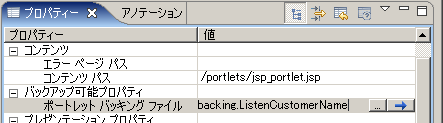

Workshop for WebLogic を使用したバッキング ファイルの追加
図 3-5 に示すように、バッキング ファイルは Workshop for WebLogic 内から [プロパティー] ビューの [バッキング ファイル] フィールドでバッキング ファイルを指定するか、関連付けるファイル内に直接にコード化して追加することができます。バッキング ディレクトリを指定し、ドット区切り文字に続けてバッキング ファイルの名前だけを指定します。バッキング ファイルの拡張子は含めないでください。たとえば次のように入力します。
backing.ListenCustomerName
次の入力例は間違っています。
backing.ListenCustomerName.java
この例では、ファイル拡張子を含めた場合、ファイル拡張子がファイル名と解釈されます。これは、ドット区切り文字によってファイル パスが指定されるためです。その結果、アプリケーションは、存在しない ListenCustomerName という名前のディレクトリの、存在しない java という名前のファイルを検索します。
