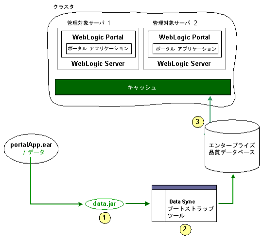

プロダクション システムにデプロイされる場合、ポータル定義は一般に、WebLogic Portal Administration Console で修正可能である必要があります。ほとんどのプロダクション環境では、ポータル アプリケーションは圧縮 EAR ファイルとしてデプロイされるため、ファイルに変更を書き込む機能が制限されます。プロダクション環境では、ファイル システム内のすべての datasync 資産をデータベースにロードして、アプリケーションを更新できるようにする必要があります。
図 12-1 は、更新されたポータル アプリケーションの /data ディレクトリが、どのようにスタンドアロン JAR に配置され、データベースにブートストラップされるかを示しています。
図 12-1 更新された Datasync ファイルのデータベースへのロード

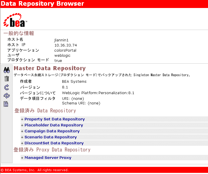

Datasync Web アプリケーションを使用すると、図 12-2 に示すように、リポジトリの内容を表示したり、新しいコンテンツをアップロードしたりできます。
図 12-2 Datasync Web アプリケーションのホーム ページ
Repository Browser を操作する - Data Repository Browser では、ページの左側に並んでいるアイコンを使ってリポジトリ内のすべてのファイルを操作することも、特定のサブリポジトリ (プロパティ セットの定義がすべて含まれるリポジトリなど) のみを操作することもできます。

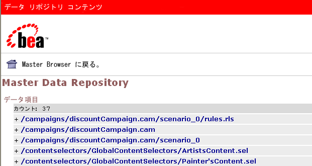

コンテンツを表示する - リポジトリのコンテンツを表示するには、Datasync Web アプリケーションのホーム ページ アイコンをクリックして、図 12-3 のウィンドウを起動します。
図 12-3 Datasync リポジトリのブラウズ
datasync リポジトリのブラウズ

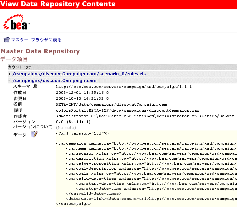

このリストの特定のデータ項目をクリックすると、図 12-4 に示すように、そのデータ項目の内容が表示されます。
図 12-4 データ項目の内容
データ項目の内容
図 12-4 のように、特定の項目の XML データを表示できます。

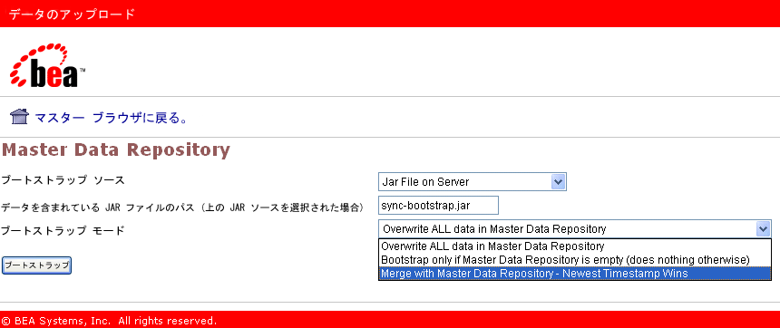

データ項目の内容 アイコンをクリックすると、次のようなページが表示され、データをデータベースにロードできます。
図 12-5 新しい Datasync データのアップロード
新しい datasync データのアップロード
ブートストラップを行うときは、ブートストラップ ソースを選択できます。このソースは、デプロイしたポータル アプリケーションか、スタンドアロン JAR ファイルのどちらかです。たとえば、プロダクション環境に再デプロイした最新のポータル アプリケーションがある場合は、その中に含まれるすべての新しい定義をポータルに追加できます。また、個別にロードする新しい定義を作成した場合は、それらの定義のみが含まれる JAR ファイルを作成して、任意の時点でロードできます。
いずれの場合も、データ リポジトリを更新するときは、[Overwrite ALL data in the Master Data Repository]、[Bootstrap only if the Mastery Repository is empty]、または [Merge with Master Data Repository-latest timestamp wins] を選択できます。
