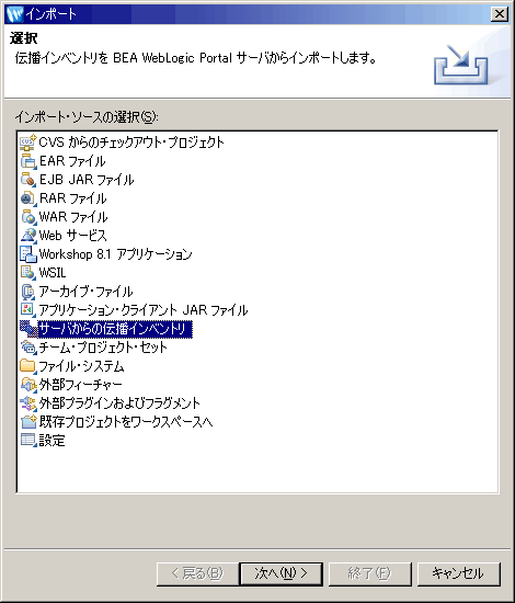

  1. [ファイル|インポート] を選択します。
  2. [インポート - 選択] ダイアログで、図 7-2 に示すように、[その他|サーバからの伝播インベントリ] を選択し、[次へ] をクリックします。
  3. 図  7-2 [インポート - 選択] ダイアログ
    [インポート - 選択] ダイアログ

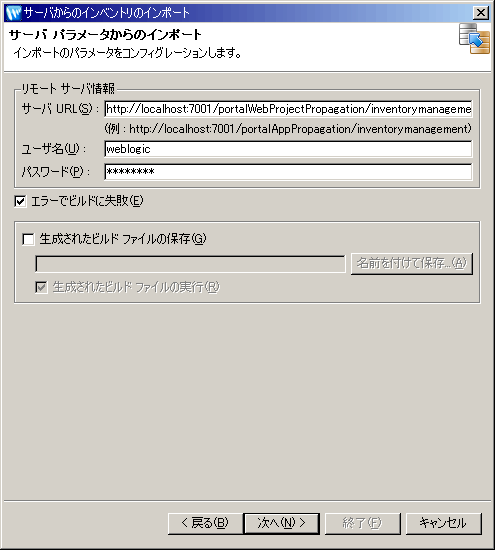

    [サーバからのインベントリのインポート] ダイアログで、[サーバ URL]、[ユーザ名]、および [パスワード] の各フィールドに値を入力します。サーバ URL は、対象サーバ上にデプロイする伝播サーブレットの URL です。デプロイされる場合、次の手順でサーブレットをアクセスできます。
    http://server:port/earProjectNamePropagation/inventorymanagement
    ここで、earProjectName は、伝播するポータル アプリケーションを含む EAR プロジェクトの名前です。たとえば、myEARProjectPropagation です。
    ヒント : デフォルトでは、すべての WebLogic Portal EAR プロジェクトに伝播サーブレットがデプロイされます。このサーブレットにより、Workshop for WebLogic 伝播ツールや伝播 Ant タスクなどのリモート伝播クライアントとの通信が可能になります。このサーブレットを使用すると、WebLogic Portal インベントリのダウンロード、アップロード、コミットなどのオンライン操作をリモート クライアントから実行できます。
    [サーバからのインベントリのインポート] ダイアログの例は、図 7-3 に表示されています。
    図 7-3 サーバ パラメータからのインポート
    サーバ パラメータからのインポート

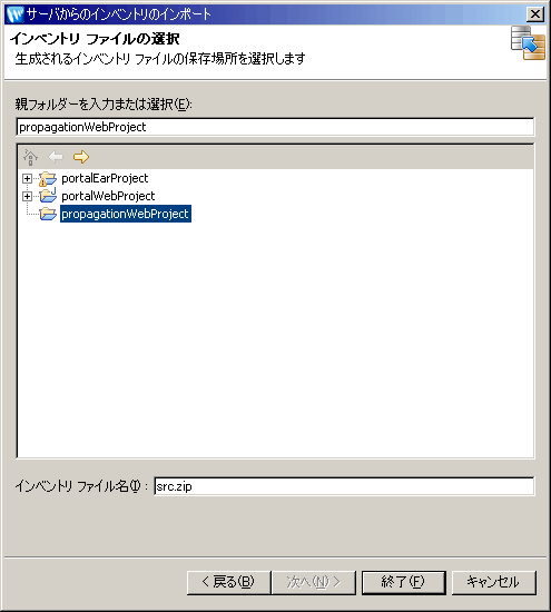

  4. [次へ] をクリックします。[インベントリ ファイルの選択] ダイアログが表示されます。
  5. 図 7-4 に示されているように、[インベントリ ファイルの選択] ダイアログで、インベントリ ファイルを配置するフォルダを選択し、ファイルの名前を入力します。
  6. 図 7-4 [インベントリ ファイルの選択] ダイアログ

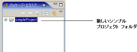

単純なプロジェクトの作成
伝播プロジェクトはプロジェクト フォルダ内に配置する必要があります。現在、伝播プロジェクトを配置するプロジェクト フォルダが存在していない場合は、最初にプロジェクト フォルダを作成する必要があります。このため、この最初のタスクでは単純なプロジェクトを作成します。
単純なプロジェクトを作成するには、次の手順を実行します。
  1. Workshop for WebLogic を起動します。
  2. [ファイル|新規|プロジェクト] を選択します。
  3. [新規プロジェクト – ウィザードを選択] ダイアログで、[一般] フォルダを開き、[プロジェクト] を選択して、[次へ] をクリックします。
  4. [新規プロジェクト] ダイアログで、プロジェクトの名前を入力して、[終了] をクリックします。図 7-5 に示すように、パッケージ エクスプローラにプロジェクトが表示されます。
  5. 図 7-5 新しい単純なプロジェクトのフォルダ
    新しい単純なプロジェクトのフォルダ

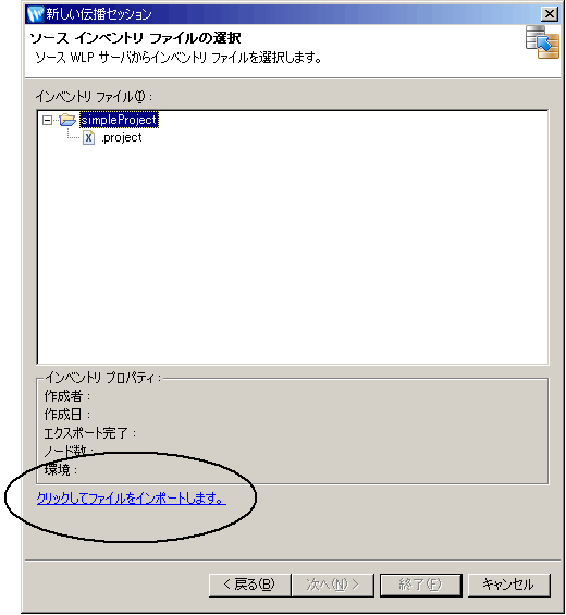

  1. 図 7-6 に示すように、[新しい伝播セッション - ソース インベントリ ファイルの選択] ダイアログで、[クリックしてファイルをインポートします] リンクを選択します。[インポート - 選択] ダイアログが表示されます。
  2. 図 7-6 [ソース インベントリ ファイルの選択] ダイアログ

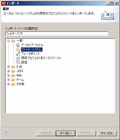

  3. [インポート - 選択] ダイアログで、図 7-7 に示すように、[一般|ファイル システム] を選択し、[次へ] をクリックします。
  4. ヒント : [サーバからの伝播インベントリ] オプションを選択すると、ウィザードの指示に従って、サーバから直接インベントリをインポートできます。このパスを選択した場合、基本的な手順は「インベントリ ファイルのダウンロード」に示されている手順と同じものになります。
    図  7-7 [インポート - 選択] ダイアログ
    [インポート - 選択] ダイアログ

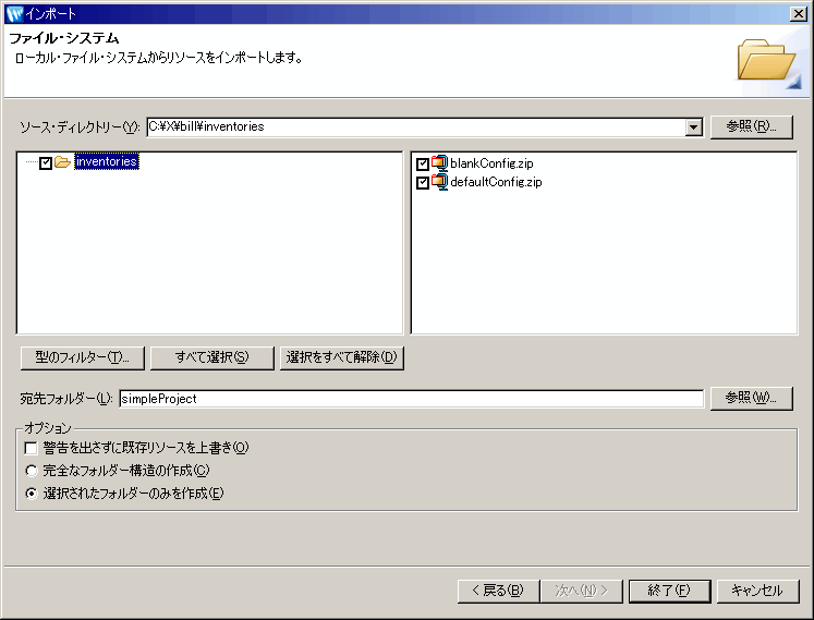

  5. 図  7-8 に示すように、[インポート – ファイル システム] ダイアログで、[参照] をクリックして、インポートするインベントリ (複数も可) を含むフォルダを検索し、リスト ボックスからインベントリ ファイルを選択します。
  6. 図  7-8 [インポート - ファイル システム] ダイアログ
  7. Into フォルダのフィールドには、インベントリのインポート先の伝播セッション フォルダを入力 (または [参照] ボタンで選択) します。
  8. [終了] をクリックします。[新しい伝播セッション - ソース インベントリ ファイルの選択] ダイアログに戻ります。このダイアログは、次の節で引き続き使用するため、閉じないでください。

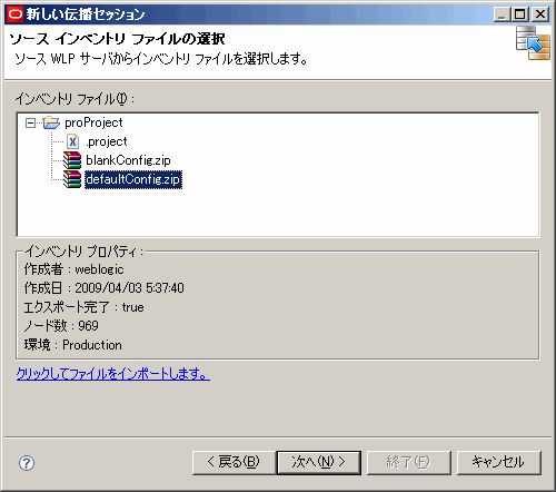

ソース インベントリ ファイルの選択
  1. 図 7-9 に示されているように、[ソース インベントリ ファイルの選択] ダイアログで、ソース インベントリ ファイルを選択し、[次へ] をクリックします。
  2. 図 7-9 [ソース インベントリ ファイルの選択] ダイアログ

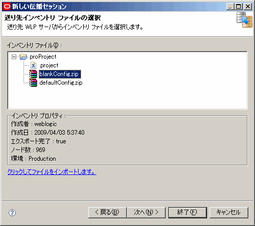

送り先インベントリ ファイルの選択

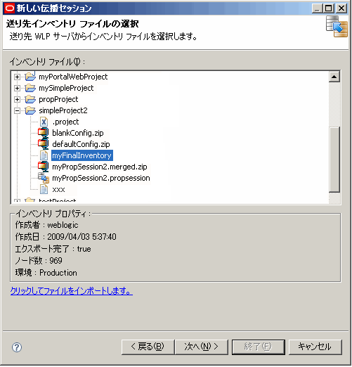

  1. 図 7-10 に示されているように、[ソース インベントリ ファイルの選択] ダイアログで送り先インベントリ ファイルを選択します。
  2. 図 7-10 選択された送り先インベントリ ファイル
    選択された送り先インベントリ ファイル
  3. [終了] をクリックします。[関連付けられたパースペクティブを開く] ダイアログが表示されます。

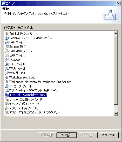

  1. [ファイル|エクスポート] を選択します。[エクスポート – 選択] ダイアログが表示されます。
  2. [エクスポート - 選択] ダイアログで、図 7-14 に示すように、[その他|インベントリへの伝播セッション] を選択し、[次へ] をクリックします。
  3. 図 7-14 [エクスポート - 選択] ダイアログ
    [エクスポート - 選択] ダイアログ

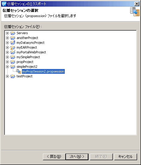

  4. [伝播セッションの選択] ダイアログで、現在作業中の伝播セッションに対する伝播セッション ファイルを選択します。このためには、図 7-15 に示すように、プロジェクト フォルダを開いて、伝播セッション ファイルを選択する必要があります。伝播ファイルを選択したら、[次へ] をクリックします。
  5. 図 7-15 [伝播セッションの選択] ダイアログ
    [伝播セッションの選択] ダイアログ

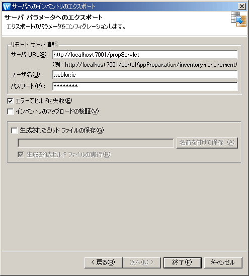

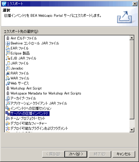

  1. [ファイル|エクスポート] を選択します。[エクスポート - 選択] ダイアログで、図 7-17 に示すように、[その他 |サーバへの伝播インベントリ] を選択し、[次へ] をクリックします。
  2. 図 7-17 サーバへの伝播インベントリのエクスポートの選択
  3. 図 7-18 に示されているように、[伝播インベントリの選択] ダイアログで最終マージ済みインベントリ ファイルを選択し、[次へ] をクリックします。
  4. 図 7-18 [伝播インベントリの選択] ダイアログ
    [伝播インベントリの選択] ダイアログ
  5. 図 7-19 に示すように、[サーバ パラメータへのエクスポート] ダイアログで、対象 Web アプリケーションで実行されている伝播サーブレットの URL、および必須のユーザ名とパスワードの情報を入力し、[終了] をクリックします。
  6. デプロイされる場合、次の手順でサーブレットをアクセスできます。
図 7-19 [サーバ パラメータへのエクスポート] ダイアログ
Workshop for WebLogic によって、マージ済みインベントリ ファイルが、サーバにデプロイされます。
