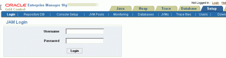

Oracle AD4Jコンソールの管理情報を変更する場合は、ログイン画面が表示されます。管理者パスワードでログインして続行してください。
タイムアウト前に再度ログインしようとすると、次の画面が表示されます。

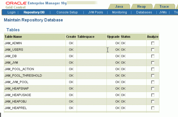

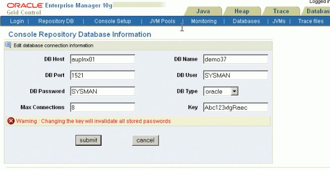

リポジトリ・データベースの接続情報は、adminDB.propertiesファイルに格納されます。このファイルは、起動パラメータjampropfilepathで指定した場所にあります。
adminDB.propertiesリンクをクリックして、ファイルを作成します。
各フィールドに、有効なDB接続情報を入力します。詳細は、『Oracle Enterprise Manager Oracle Application Diagnostics for Java(Oracle AD4J)インストレーション・ガイド』を参照してください。

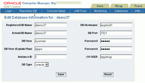

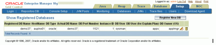

この画面では、現在監視またはプロファイルされているデータベースに関する情報の表示、または同様に監視またはプロファイルされるその他のデータベースの追加を行うことができます。
登録済DB名: Oracle AD4Jで表示するわかりやすい名前を指定します。
DBホスト名: この監視対象インスタンスのデータベース・サーバー。
実際のDB名: 監視対象DBの実際のOracle SID。
DBポート: DBサーバー上のOracle Net Listenerポート。
DBユーザー: データベース情報の問合せに使用するDBユーザー。
パスワード(更新/新規モードのみ): DBユーザーのパスワード。
DBユーザー(実行計画): 実行計画の分析に使用するアプリケーションDBユーザー・アカウント。
DB OSユーザー: データベースを所有するオペレーティング・システム・ユーザー。
