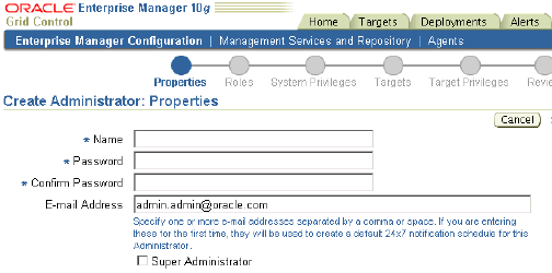

2.1.2 管理者アカウントの作成
ここでは、Enterprise Managerを使用して管理者アカウントを作成し、権限をアカウントに割り当てる方法について説明します。
管理者アカウントを作成するには、次のようにします。
  1. Grid Controlコンソールで「設定」をクリックします。
  2. 左側のパネルで「管理者」を選択します。
    「管理者」ページが表示されます。既存のアカウントの一覧が表示されます。特定の管理者アカウントの検索、新しい管理者アカウントの作成(何もない状態から、または既存のアカウントを基にして)、管理者に対するロール権限、システム権限およびターゲット権限の表示、既存の管理者アカウントの変更、または管理者の削除を行うことができます。
  3. 「作成」をクリックして、新しい管理者アカウントを作成します。
    管理者の作成ウィザードが起動されます。このウィザードを使用して、アカウントに適用するロール、ロールに割り当てるシステム権限やターゲット権限などの詳細を指定できます。
    管理者の作成ウィザード
  4. 「続行」をクリックします。
  5. 「OK」をクリックします。

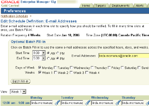

2.2.2 通知スケジュールの定義
このトピックでは、Enterprise Managerを使用して、通知メソッドの設定、通知の送信スケジュールの定義を含む、通知スケジュールを設定する方法について説明します。
通知スケジュールを作成するには、次のようにします。
  2. 左側のパネルで「通知メソッド」をクリックします。
    「通知メソッド」ページが表示されます。OSのコマンド、PL/SQLのプロシージャまたはSNMPのトラップを使用して通知を送信する場合は、このページで定義できます。たとえば、クリティカルな本番アラートを常にシステム管理ツールHP OpenViewに渡す通知メソッドを作成できます。そのためには、/bin/methods/hpovo.plというHP OpenViewのPerlスクリプトを呼び出すOSメソッドを作成できます。
  3. 「適用」をクリックします。
  4. Grid Controlコンソールで「プリファレンス」をクリックします。
    「一般」ページが表示されます。このページでは、通知を送信する先の電子メール・アドレスを指定できます。
  5. 左側のパネルで、「通知」の「スケジュール」をクリックします。
    「通知スケジュール」が表示されます。
  6. 「スケジュールの定義」をクリックします。
    「スケジュール定義の編集」ページが表示されます。通知を送信する頻度、タイムゾーン、開始日などを指定できます。また、特定の時間帯に通知を送信する電子メールIDを指定することもできます。
    スケジュール定義の編集ウィザード
  7. 「終了」をクリックします。
    選択されているアカウントに対して通知スケジュールが定義されます。

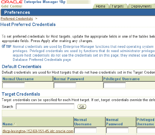

2.3 優先資格証明
優先資格証明は、ターゲットの暗号化されたログイン資格証明を管理リポジトリに格納することで、管理ターゲットへのアクセスを簡単にします。管理者は、ターゲットにアクセスまたはジョブを実行するたびにパスワードを手入力することなく、複数のデータベースやターゲットを管理できます。優先資格証明は各ユーザーに対して指定されるので、管理されるエンタープライズ環境のセキュリティが保証されます。優先資格証明が設定されていると、これらの資格証明を認識するEnterprise Managerターゲットにアクセスするときには、ターゲットへのログインを求めるプロンプトは表示されません。次のターゲット・タイプには優先資格証明を設定できます。
2.3.1 シナリオ: 優先資格証明
Grid Controlでパフォーマンスの監視または管理アクションを実行するには、Lindaのチームのデータベース管理者はデータベースレベルの資格証明を提供する必要があります。優先資格証明を設定することで、資格証明を再入力することなく迅速にこれらの領域にアクセスできます。Oracle Enterprise Managerのジョブ・システムは、これらのターゲットに対して実行するスクリプトやジョブに、資格証明を使用することもできます。
2.3.2 優先資格証明の設定
優先資格証明を設定するには、次のようにします。
  1. Grid Controlコンソールで「プリファレンス」をクリックします。
  2. 縦のナビゲーション・バーで「優先資格証明」をクリックします。
    「優先資格証明」ページが表示され、Enterprise Manager環境に設定されているすべての優先資格証明の概要が示されます。このページでは、「優先資格証明」表に一覧表示されている任意の管理ターゲット・タイプに対して、優先資格証明を設定できます。表の各行には、ターゲットのタイプに対する資格証明の要約が表示されます。
  3. 選択したターゲット・タイプに対する「資格証明の設定」列のアイコンをクリックします。
    そのターゲット・タイプに対する「優先資格証明」ページが表示されます。そのターゲット・タイプに対するデフォルトの資格証明およびターゲット資格証明を設定できます。ターゲット資格証明は、特定のターゲットに対して選択的に設定され、デフォルトの資格証明を上書きします。「優先資格証明」ページ
  4. 「適用」をクリックします。
    新しい資格証明が、指定したターゲットとターゲット・タイプに適用されます。
