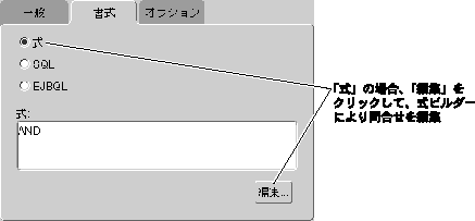

  8. 「書式」タブをクリックして、名前付き問合せおよびその書式を指定します。
    図4-10 「名前付き問合せ」の「書式」タブ
    qrnmdfor.gifの説明が続く
    図qrnmdfor.gifの説明
  9. 次の表を参照して、「書式」タブの各フィールドにデータを入力します。
    フィールド 説明
    この名前付き問合せでOracleAS TopLinkの式を使用することを指定します。
    SQL この名前付き問合せがSQL問合せであることを指定します。
    EJBQL この名前付き問合せがEJB QL問合せであることを指定します。
    問合せ文字列 問合せを入力します。OracleAS TopLink Mapping Workbenchでは、問合せ文字列は検証されません。
    注意: 「式」の場合、問合せ文字列をダブルクリックするか、「編集」をクリックして、問合せ文字列を作成または編集します。詳細は、「式の作成」を参照してください。

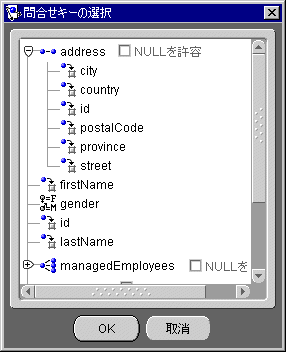

  2. 「第1引数」で、「編集」をクリックします。「問合せキーの選択」ダイアログ・ボックスが表示されます。
    図4-14 問合せキーの選択
  3. 属性を選択し、問合せがNULL値を許容するかどうかを指定して、「OK」をクリックします。

    • 「問合せキー」引数の場合、「問合せキーの選択」ダイアログ・ボックスが表示されます(図4-14を参照)。

問合せキーの指定
「問合せキー」タブを使用して、ディスクリプタに対する問合せキーを指定します。
問合せキーを指定するには:
  1. 「ナビゲータ」ペインでディスクリプタを選択します。「エディタ」ペインにプロパティが表示されます。
  2. 「エディタ」ペインの「問合せキー」タブをクリックします。
    図4-15 「問合せキー」タブ
  3. 新規問合せキーを追加するには、「追加」をクリックします。
    既存の問合せキーを削除するには、問合せキーを選択し、「削除」をクリックします。
    既存の問合せキーの名前を変更するには、問合せキーを選択し、「名前の変更」をクリックします。
  4. 「フィールド」ドロップダウン・リストを使用して、問合せで使用する表のフィールドを選択します。

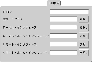

EJBディスクリプタ情報の表示
「EJB情報」タブを使用して、EJBディスクリプタの情報を(ejb-jar.xmlファイルから)表示します。このタブは、EJBディスクリプタの場合のみ使用できます。
EJBディスクリプタ情報を表示するには:
  1. 「ナビゲータ」ペインで、EJBディスクリプタを選択します。
  2. 「エディタ」ペインの「EJB情報」タブをクリックします。
    図4-16 「EJB情報」タブ
  3. 次の表を参照して、各フィールドにデータを入力します。
フィールド 説明
EJB名 ベース名。EJB 2.0を使用している場合、これはejb-jar.xmlファイルの<ejb-name>要素で指定されています。
主キー・クラス 主キー。EJB 2.0を使用している場合、これはejb-jar.xmlファイルの<prim-key-class>要素で指定されています。
ローカル・インタフェース ローカル・インタフェース。EJB 2.0を使用している場合、これはejb-jar.xmlファイルの<local>要素で指定されています。
ローカル・ホーム・インタフェース ローカル・ホーム・インタフェース。EJB 2.0を使用している場合、これはejb-jar.xmlファイルの<local-home>要素で指定されています。
リモート・インタフェース リモート・インタフェース。EJB 2.0を使用している場合、これはejb-jar.xmlファイルの<remote>要素で指定されています。
リモート・ホーム・インタフェース リモート・ホーム・インタフェース。EJB 2.0を使用している場合、これはejb-jar.xmlファイルの<home>要素で指定されています。
注意:
EJB 2.0の永続性を使用している場合、これらのフィールドは表示専用です。
