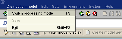

メニュー・バーから「Distribution Model」をクリックします。
「Switch processing mode」を選択します。
「Display Distribution Model」ウィンドウが「Change Distribution Model」に切り替わります。

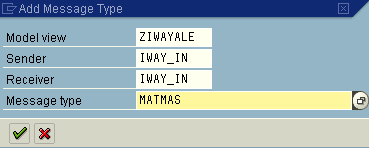

「Add message type」をクリックします。
「Add Message Type」ダイアログ・ボックスが表示されます。
次の手順を実行します。
「Sender」および「Receiver」フィールドに、構成した論理システム(ORACLETDSなど)を入力します。
各フィールドの右横のアイコンをクリックし、論理システムのリストから参照できます。
「Message type」フィールドに、使用するメッセージ・タイプ(MATMASなど)を入力します。
各フィールドの右横のアイコンをクリックし、使用可能なメッセージ・タイプのリストから参照できます。
チェック・マークのアイコンをクリックして情報を入力します。
メインの「Change Distribution Model」ウィンドウに戻ります。

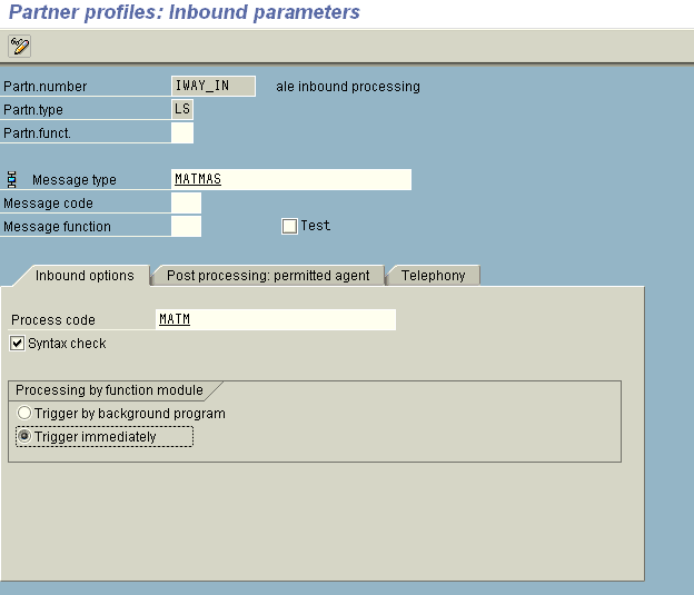

「Inbound」パラメータ表から「Create inbound parameter」アイコンをクリックします。
「Partner profiles:Inbound parameters」ウィンドウが表示されます。
「Inbound options」タブがデフォルトで選択されます。
「Process code」フィールドに、使用するプロセス・コード(MATMなど)を入力します。
各フィールドの右横のアイコンをクリックし、使用可能なプロセス・コードのリストから参照できます。
「Processing by function module」領域で、次のオプションの1つを選択します。
Trigger by background program
この場合、アダプタはIDocをSAPデータベースに書き込み、この処理は即時に実行されます。
Trigger immediately
この場合、アダプタはSAPシステムがIDocを処理するのを待機します。これには1〜15分程度かかります。
「保存」をクリックします。

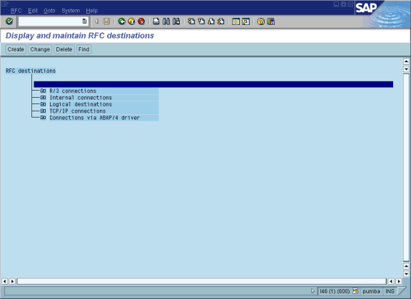

「Tools」→「Administration」→「Network」→「RFC destination」を選択します。
「SM59」トランザクションを実行します。
「Display and maintain RFC destinations」ウィンドウが表示されます。
「TCP/IP connections」を選択して「Create」をクリックします。
「RFC Destination」ウィンドウが表示されます。
次の情報を指定します。
「RFC destination」フィールドに、名前(ORACLETDSなど)を入力します。
このフィールドに入力する値は、大/小文字が区別されます。
「Connection type」フィールドに宛先タイプTCP/IPを表すTを入力します。
「Description」フィールドに簡潔な説明を入力します。
ツールバーから「Save」をクリックするか、「Destination」メニューから「Save」を選択します。

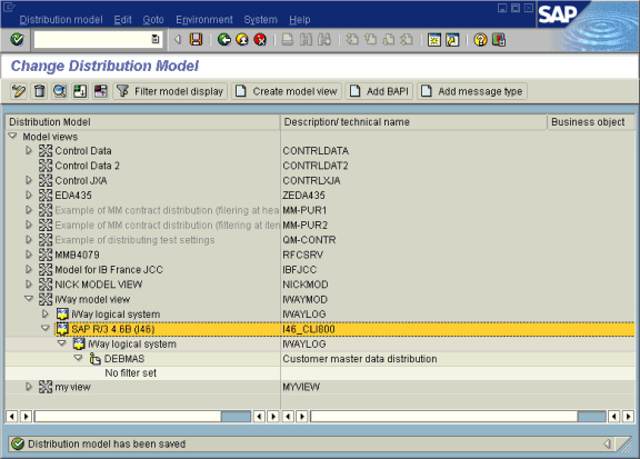

次の手順を実行します。
「Distribution Model」ツリーで新規モデル・ビューを選択します。
右側で「Add message type」を選択します。
「Add Message Type」ボックスが表示されます。ここには、メッセージの送信者と受信者およびメッセージ・タイプを指定するフィールドが表示されます。
次の情報を指定します。
「Sender」フィールドに、SAPシステムを指す送信者を指定します。この送信者がIDoc(I46_CLI800など)を送信します。
この場合の送信者はSAP 4.6Bシステムです。
「Receiver」フィールドに論理システム(ORACLETDSなど)を指定します。
「Message type」フィールドにIDocのタイプ(DEBMASなど)を指定します。
チェック・マークのアイコンをクリックします。
「保存」をクリックします。
「Change Distribution Model」ウィンドウに、メッセージ・タイプ(DEBMAS)をI46_CLI800 SAPシステムからORACLETDS論理システムに送信するために使用される新規モデル・ビューが表示されます。

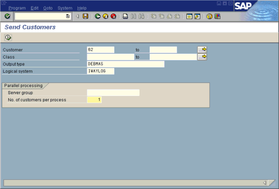

SAPサーバーでは、「BD12」トランザクションによりIDocを任意の論理システム(イベント・アダプタなど)に送信できます。
SAP ALE構成のテスト
SAP Application Link Embedding(ALE)構成をテストする手順は次のとおりです。
「Send Customers」ウィンドウで、IDocメッセージ・タイプ(DEBMASなど)を「Output type」フィールドに入力します。
「Logical system」フィールドに論理システム(ORACLETDSなど)を入力します。
「Run」をクリックします。
SAPイベント・アダプタはXMLフォーマットのIDocを受信します。イベント・アダプタからのレスポンスは想定されていません。
確認ウィンドウが表示されます。
