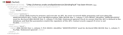

実行時: データベースに定義されていないストアド・プロシージャ
問題
bindingFaultは、実行が試行された際に、そのストアド・プロシージャがデータベースに定義されていない場合にも発生します。この例では、ADDEMPLOYEES APIが起動されますが、定義されていないため実行に失敗します。図A-2に示すように、invokeアクティビティが失敗します。
PL/SQLでは、識別子ADDEMPLOYEESを宣言する必要があるというメッセージが表示されています。これは、データベースにストアド・プロシージャが定義されていない可能性を示しています。これは、プロセスがデプロイされてからプロシージャが起動されるまでの間に、プロシージャが削除された場合などに発生します。また、ストアド・プロシージャの実行に必要な権限が付与されていなかった場合にも発生します。
解決策
summaryで示されているように、データベースでAPIが定義されていることと、そのプロシージャの実行に適切な権限が付与されていることを確認してください。
