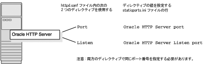

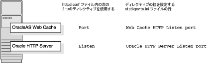

3.3.4.1 staticports.iniファイルの形式
staticports.iniファイルの形式は次のとおりです。port_numは、コンポーネントで使用するポート番号に置き換えます。
# J2EE and Web Cache
Oracle HTTP Server port = port_num
Oracle HTTP Server Listen port = port_num
Oracle HTTP Server SSL port = port_num
Oracle HTTP Server Listen (SSL) port = port_num
Oracle HTTP Server Diagnostic port = port_num
Java Object Cache port = port_num
DCM Java Object Cache port = port_num
DCM Discovery port = port_num
Oracle Notification Server Request port = port_num
Oracle Notification Server Local port = port_num
Oracle Notification Server Remote port = port_num
Application Server Control port = port_num
Application Server Control RMI port = port_num
Oracle Management Agent port = port_num
Web Cache HTTP Listen port = port_num
Web Cache HTTP Listen (SSL) port = port_num

OracleAS Web CacheとOracle HTTP Serverの両方を構成する場合
  1. OracleAS Web Cacheのポートを設定します。
    OracleAS Web Cacheでは、Portディレクティブで指定されるポートが使用されます(図3-1)。このポートを設定するには、staticports.iniファイルに次の行を使用します。
    Web Cache HTTP Listen port = port_number
    OracleAS Web CacheのSSLポートを構成するには、次の行を使用します。
    Web Cache HTTP Listen (SSL) port = port_number
    この場合、Oracle HTTP Server port行を使用してポート番号を設定することはできません。staticports.iniファイルにOracle HTTP Server port行とWeb Cache HTTP Listen port行の両方が記述されている場合は、Oracle HTTP Server port行は無視されます。たとえば、次の2行がstaticports.iniにあるとします。
    Web Cache HTTP Listen port = 7979
    Oracle HTTP Server port = 8080
    Portディレクティブは7979に設定されます。
  2. Oracle HTTP Serverのポートを設定します。
    Oracle HTTP Serverでは、Listenディレクティブで指定されるポートが使用されます。このポートを設定するには、staticports.iniファイルに次の行を使用します。
    Oracle HTTP Server Listen port = port_number
    SSL Listenポートを構成するには、次の行を使用します。
    Oracle HTTP Server Listen (SSL) port = port_number
図3-1 OracleAS Web CacheとOracle HTTP Serverの両方を構成する場合
図3-1の説明が続きます。
「図3-1 OracleAS Web CacheとOracle HTTP Serverの両方を構成する場合」の説明
Oracle HTTP Serverのみを構成する場合(OracleAS Web Cacheは不使用)
Oracle HTTP Serverのみを構成する場合、Oracle HTTP ServerではPortディレクティブとListenディレクティブの両方を使用します(図3-2)。この場合、両ディレクティブが同じポート番号を使用するように設定する必要があります。
これらのポートを設定するには、staticports.iniファイルのOracle HTTP Server port行とOracle HTTP Server Listen port行を使用します。次に例を示します。
Oracle HTTP Server Listen port = 8080
これらのポートのSSLバージョンを設定するには、次の行を使用します。非SSLバージョンの場合と同様、2つの行で同じポート番号を指定する必要があります。
Oracle HTTP Server SSL port = 443
Oracle HTTP Server Listen (SSL) port = 443
staticports.iniのWeb Cache行も指定した場合、OracleAS Web Cacheは構成していないため、これらの行は無視されます。
図3-2 Oracle HTTP Serverのみを構成する場合
図3-2の説明が続きます。
「図3-2 Oracle HTTP Serverのみを構成する場合」の説明
