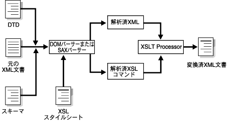

図3-1に、XML Parser for Javaへの入力としてのXML文書を示します。DOMまたはSAXパーサーのインタフェースがXML文書を解析します。解析済のXMLは、追加処理のためにアプリケーションに転送されます。
XML Parser for Javaには、XSLスタイルシートを使用してXMLデータを変換するためのXSL Transformation(XSLT)Processorが統合されています。XSLT Processorを使用すると、XML文書をXMLからXML、XMLからHTMLなど、実質的にすべてのテキストベース形式の文書に変換できます。
スタイルシートを使用する場合、DOMまたはSAXインタフェースはXSLコマンドも解析および出力します。これらのコマンドは解析済のXMLとともにXSLT Processorに送信されます。XSLT Processorでは、選択したスタイルシートが適用され、変換済の(新しい)XML文書が出力されます。図3-1に、XML Parser for Javaの概要を簡単に示します。
