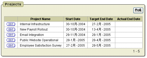

ページのプレビューを表示するには、「ページの実行」をクリックします。図10-2に示すとおり、新しく作成されたレポートにデモ・データが表示されます。
図10-2 「Projects」ページ
iss_project1.gifの説明が続きます。
iss_project1.gifの説明
「EDIT」アイコンをクリックして既存の行を表示するか、または「作成」ボタンをクリックして新しいレコードを作成します。「Employee Satisfaction Survey」の左にある「EDIT」アイコンをクリックすると、図10-3が表示されます。
図10-3 「Create/Edit Project」フォーム
iss_projedit1.gifの説明が続きます。

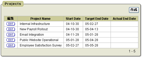

「Projects」レポート・ページの外観の調整
書式マスクを日付に追加して、「Projects」レポート・ページの外観を変更できます。
「Create/Edit Project」ページで書式マスクを日付に追加するには、次の手順を実行します。
  1. ページ2(「Projects」)のページ定義にナビゲートします。 「開発者」ツールバーから「ページ2の編集」を選択します。
  2. 「リージョン」で、Projectsの横にある「レポート」をクリックします。
  3. START_DATEの書式を編集するには、次の手順を実行します。
    1. START_DATEの左にある「編集」アイコンをクリックします。
      「列属性」ページが表示されます。
    2. 「数値/日付書式」に、DD-MON-YYYYと入力します。
  4. TARGET_END_DATEの書式を編集するには、次の手順を実行します。
    1. ページの上部にある「次へ」ボタン(>)をクリックして、次のレポート・アイテムにナビゲートします。
      「列属性」ページが表示されます。
  5. ACTUAL_END_DATEの書式を編集するには、次の手順を実行します。
      「列属性」ページが表示されます。
  6. 「変更の適用」をクリックします。
    「レポート属性」ページが表示されます。
  7. PROJECT_IDのヘッダー「編集」を削除します。
  8. START_DATE、TARGET_END_DATEおよびACTUAL_END_DATE列の「列の位置合せ」および「ヘッダーの位置合せ」で、「中央」を選択します。
  9. 列ヘッダーのソートを有効にするには、PROJECT_ID以外のすべての列で、「ソート」を選択します。
  10. PROJECT_NAMEの「ソート順序」で、「1」を選択します。
    これを選択すると、PROJECT_NAMEがデフォルトのソート基準列として指定されます。この機能は、ユーザーの選択によって変更される場合があります。
  11. 「ソート」までスクロールします。「昇順イメージ」および「降順イメージ」で、グレーの矢印を選択します。
  12. 「メッセージ」で、「データが見つからなかった場合のメッセージ」に次のように入力します。
    No Projects found.
  13. 「変更の適用」をクリックします。
行った変更を表示するには、ページの右上にある「実行」アイコンをクリックします。図10-4に示すとおり、「Project Name」列にソート制御が追加されていること、および「Start Date」および「Target End Date」列の日付書式に注意してください。

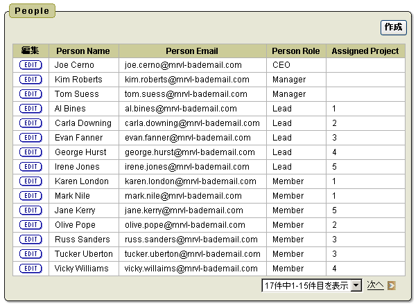

図10-6 「People」ページ
iss_people1.gifの説明が続きます。
iss_people1.gifの説明
ユーザーを追加または編集するためのページのプレビューを表示するには、左端の列の「EDIT」ボタンをクリックします。

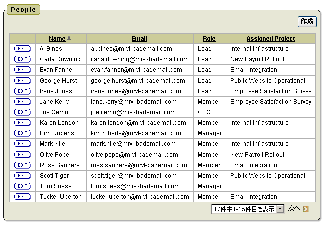

「People」レポート・ページの変更
次に、Projects表への結合が含まれ、ヘッダーが変更されるように問合せを変更して、「People」レポート・ページを変更します。
Projects表への結合が含まれるように問合せを変更するには、次の手順を実行します。
  1. ページ4(「People」)のページ定義にナビゲートします。
  2. 「リージョン」で、「People」を選択します。
  3. 「ソース」までスクロールします。
  4. 「リージョン・ソース」に、次のように入力します。
    SELECT a."PERSON_ID",
           a."PERSON_NAME",
           a."PERSON_EMAIL",
           a."PERSON_ROLE",
           b."PROJECT_NAME"
       FROM "#OWNER#"."HT_PEOPLE" a,
            "#OWNER#"."HT_PROJECTS" b
     WHERE a.assigned_project = b.project_id (+)
    プロジェクトの割当てはオプションであるため、外部結合が必要であることに注意してください。
  5. 「レポート属性」タブを選択します。
    1. PERSON_IDのヘッダー「編集」を削除します。
    2. PERSON_NAMEのヘッダーをNameに変更します。
    3. PERSON_EMAILのヘッダーをEmailに変更します。
    4. PERSON_ROLEのヘッダーをRoleに変更します。
    5. PROJECT_NAMEのヘッダーをAssigned Projectに変更して、「ヘッダーの位置合せ」で「左」を選択します。
  6. PERSON_ID以外のすべての列で「ソート」を選択して、列ヘッダーのソートを有効にします。
  7. PERSON_NAMEの「ソート順序」で、「1」を選択します。
    これを選択すると、PERSON_NAMEがデフォルトのソート基準列として指定されます。 この機能は、ユーザーの選択によって変更される場合があります。
  8. 「ソート」までスクロールします。「昇順イメージ」および「降順イメージ」で、グレーの矢印を選択します。
  9. 「メッセージ」で、「データが見つからなかった場合のメッセージ」に次のように入力します。
    No people found.
  10. 「変更の適用」をクリックします。
行った変更を表示するには、ページの右上にある「ページの実行」アイコンをクリックします。図10-7に示すとおり、「名前」列にソート制御が追加されていることに注意してください。
図10-7 修正した「People」ページ
iss_people2.gifの説明が続きます。

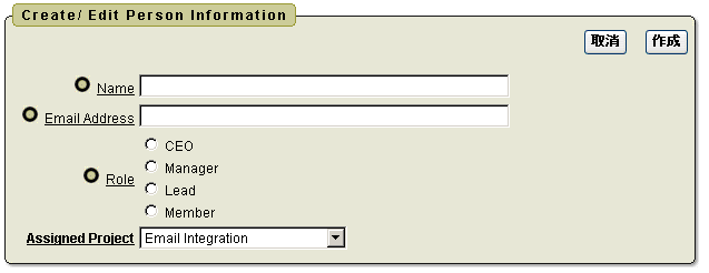

「Create/Edit People」ページの調整
次に、LOVを追加して「Create/Edit People」ページをカスタマイズし、ユーザーが「Role」または「Assigned Project」を簡単に選択できるようにします。
LOVの追加
「Projects」のLOVを追加するには、次の手順を実行します。
  1. ページ5(「Create/Edit Person」)のページ定義にナビゲートします。
  2. 「共有コンポーネント」で、「LOV」を検索して「作成」アイコンをクリックします。
  3. 「LOVを作成」で、デフォルトの「最初から」を受け入れて「次へ」をクリックします。
  4. 「名前およびタイプ」で、次の手順を実行します。
    1. 「名前」に、PROJECTSと入力します。
    2. 「タイプ」で、「動的」を選択します。
    3. 「次へ」をクリックします。
  5. 「問合せ」に、次のように入力します。
    SELECT project_name d, project_id v
      FROM ht_projects
     ORDER BY d
  6. 「LOVの作成」をクリックします。
「Roles」のLOVを追加するには、次の手順を実行します。
  1. 「共有コンポーネント」で、「LOV」を検索して「作成」アイコンをクリックします。
  2. 「LOVを作成」で、デフォルトの「最初から」を受け入れて「次へ」をクリックします。
  3. 「名前およびタイプ」で、次の手順を実行します。
    1. 「名前」に、ROLESと入力します。
    2. 「タイプ」で、「静的」を選択します。
    3. 「次へ」をクリックします。
  4. 表10-4に示す表示値と戻り値の組合せを入力します。
    表10-4 表示値と戻り値の組合せ
    表示値 戻り値
    CEO CEO
    Manager Manager
    Lead Lead
    Member Member
  5. 「LOVの作成」をクリックします。
  6. ページ5のページ定義に戻ります。右上にある「ページの編集」アイコンをクリックします。
表示属性の編集
P5_PERSON_ROLEの表示属性を編集するには、次の手順を実行します。
  1. 「アイテム」で、「P5_PERSON_ROLE」を選択します。
  2. 「名前」で、「表示形式」リストから「ラジオ・グループ」を選択します。
  3. 「ラベル」までスクロールします。
  4. 「ラベル」を編集し、Roleにします。
  5. 「要素」で、「フォーム要素オプション属性」に次のように入力します。
    class="instructiontext"
    これによって、各ラジオ・グループ・オプションに関連付けられたテキストがページの他のアイテムと同じサイズになるように指定されます。
  6. 「LOV」までスクロールします。
  7. 「名前付きLOV」リストから「ROLES」を選択します。
  8. 「変更の適用」をクリックします。
P5_ASSIGNED_PROJECTの表示属性を編集するには、次の手順を実行します。
  1. 「アイテム」で、「P5_ASSIGNED_PROJECT」を選択します。
  2. 「名前」で、「表示形式」リストから「選択リスト」を選択します。
  3. 「LOV」までスクロールします。
  4. 「LOV」で、次の手順を実行します。
    1. 「名前付きLOV」リストから「PROJECTS」を選択します。
      次に、基礎となる列が必須とならないように指定します。
    2. 「NULL表示値」に、次のように入力します。
      - None -
  5. 「変更の適用」をクリックします。

  6. 「検証名」で、PROJECT_MAND_FOR_LEADER_AND_MEMBERと入力して「次へ」をクリックします。
  7. 「検証およびエラー・メッセージを指定」で、次の手順を実行します。
    1. 「検証」に、次のように入力します。
      (:P5_PERSON_ROLE IN ('CEO','Manager') AND
      :P5_ASSIGNED_PROJECT = '%'||'null%') OR
      (:P5_PERSON_ROLE IN ('Lead','Member') AND
      :P5_ASSIGNED_PROJECT != '%'||'null%')
      Oracle HTML DBでは、NULLは%null%として渡されます。また、データの処理時に%null%はNULLに置換されるため、検証にデータを保存するには、文字列が認識および置換されないように分割する必要があります。
    2. 「エラー・メッセージ」に、次のように入力します。
      Leads and Members must have an Assigned Project. CEO and Managers cannot have an Assigned Project.
    3. 「次へ」をクリックします。
  8. 「作成」をクリックします。
行った変更を表示するには、ページの右上にある「ページの実行」アイコンをクリックします。(図10-8を参照。)
図10-8 修正した「Create/Edit Person Information」フォーム
iss_peoedit1.gifの説明が続きます。
iss_peoedit1.gifの説明
レコードをいくつか入力して検証をテストします。プロジェクトを指定してCEOを入力し、次に、プロジェクトを指定せずにリーダーを入力します。いずれの場合も失敗し、定義したエラー・メッセージが表示されます。

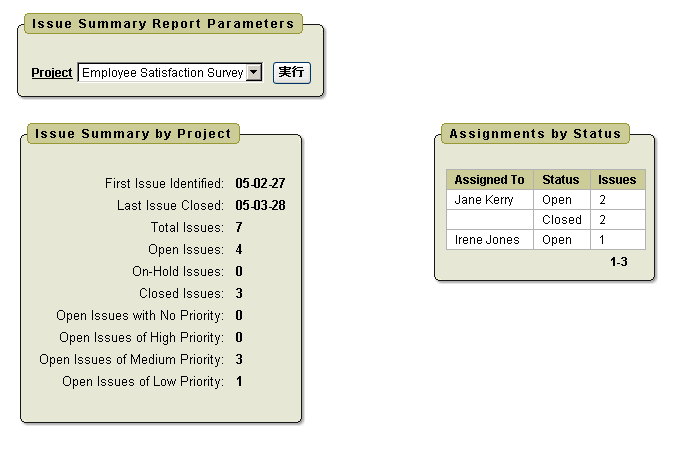

1つ目の問合せを作成したら、ヘッダーを編集し、関連するプロジェクトを制御するアイテムを作成する必要があります。最初に、レポートの上に表示されるリージョン(プロジェクト・パラメータが含まれる)を作成します。
新しいリージョンの作成
レポートの上に表される新しいリージョンを作成するには、次の手順を実行します。
  1. 「成功」ページで、「ページの編集」をクリックします。
    ページ9(「Issue Summary by Project」)のページ定義が表示されます。
  2. 「リージョン」で、「作成」アイコンをクリックします。
  3. 「HTML」を選択して、「次へ」をクリックします。
  4. 作成するHTMLリージョン・コンテナのタイプを選択します。 「HTML」を選択して、「次へ」をクリックします。
  5. 「表示属性」で、次の手順を実行します。
    1. 「タイトル」に、Issue Summary Report Parametersと入力します。
    2. 「表示ポイント」で、「ページ・テンプレート・ボディ (2. リージョン・コンテンツより下のアイテム)」を選択します。
    3. 「順序」に、5と入力します。
    4. 「次へ」をクリックします。
  6. 「リージョンの作成」をクリックします。
プロジェクト・アイテムの作成
プロジェクト・アイテムを作成するには、次の手順を実行します。
  1. 「アイテム」で、「作成」アイコンをクリックします。
  2. 「アイテム・タイプの選択」で、「選択リスト」を選択して「次へ」をクリックします。
  3. 「リスト制御タイプの選択」で、デフォルトの「選択リスト」を受け入れて「次へ」をクリックします。
  4. 「表示位置および名前」で、次の手順を実行します。
    1. 「アイテム名」に、P9_PROJECTと入力します。

割当てを取得する問合せの作成
ステータス別の割当てを取得する問合せを作成するには、次の手順を実行します。
  1. 「リージョン」で、「作成」アイコンをクリックします。
  2. 「レポート」を選択して「次へ」をクリックします。
  3. 「レポート実装」で、「SQLレポート」を選択して「次へ」をクリックします。
  4. 「表示属性」で、次の手順を実行します。
    1. 「タイトル」に、Assignments by Statusと入力します。
    2. 「列」で、2を選択します。
    3. 「次へ」をクリックします。
  5. 「ソース」で、次の手順を実行します。
    1. 「SQL問合せを入力」に、次のように入力します。
      SELECT p.person_name,
             i.status,
             COUNT(i.issue_id) issues
        FROM ht_issues i,
             ht_people p
      WHERE i.related_project = :P9_PROJECT
        AND i.assigned_to = p.person_id
      GROUP BY person_name, status
    2. 「ページごとの行数」に、20と入力します。
    3. 「ブレーク列」で、「列1」を選択します。
    4. 「次へ」をクリックします。
  6. 「条件付き表示」で、次の手順を実行します。
    1. 「条件タイプ」で、「式1のアイテムの値が、式2のコロンで区切られたリストに含まれない」を選択します。
    2. 「式1」に、次のように入力します。
      P9_PROJECT
    3. 「式2」に、-1と入力します。
  7. 「リージョンの作成」をクリックします。
ヘッダーおよびレポート設定を編集するには、次の手順を実行します。
  1. 「リージョン」で、「Assignments by Status」の横にある「レポート」を選択します。
  2. 「ヘッダー・タイプ」で、「カスタム」を選択します。
  3. PERSON_NAMEで、ヘッダーをAssigned Toに変更します。
  4. 「レイアウトおよびページ区切り」までスクロールします。「ページ区切りスキーム」で、「選択リストの1から15、16から30の範囲の行」を選択します。
  5. 「メッセージ」で、「データが見つからなかった場合のメッセージ」に次のように入力します。
    No Issues found.
  6. 「変更の適用」をクリックします。
新しく作成したレポートを表示するには、「ページの実行」アイコンをクリックします。最初は、プロジェクトが選択されていないため、データは表示されません。プロジェクトを選択します。レポートが図10-12に示すように表示されます。
図10-12 「Issue Summary by Project」レポート
iss_sumrpt.gifの説明が続きます。
iss_sumrpt.gifの説明

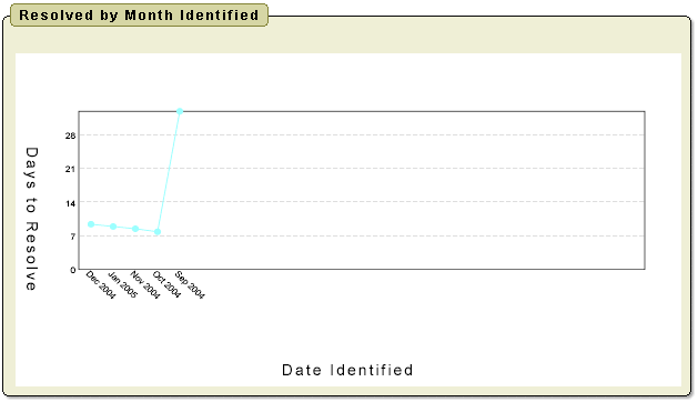

発見された月別の解決の追加
「Resolved by Month Identified」レポートは、折れ線グラフです。このレポートは、最初に、終結した各問題の解決にかかった日数を計算し、その問題が発見された月ごとに平均値を計算して、最後に、月別に表示します。
「Resolved by Month Identified」レポートを追加するには、次の手順を実行します。
  1. 「アプリケーション」のホームページにナビゲートします。
  2. 「ページの作成」をクリックします。
  3. 「チャート」を選択して「次へ」をクリックします。
  4. 「折れ線」を選択して「次へ」をクリックします。
  5. 「ページ属性」で、次の手順を実行します。
    1. 「ページ」に、10と入力します。
    2. 「ページ名」および「リージョン名」に、Resolved by Month Identifiedと入力します。
    3. 「次へ」をクリックします。
  6. 「タブ(オプション)」で、デフォルトの「タブを使用しない」を受け入れて「次へ」をクリックします。
  7. 「問合せ」で、次の手順を実行します。
    1. 「シリーズ名」に、Resolvedと入力します。
    2. 「SQL」に、次のように入力します。
      SELECT NULL l,
             TO_CHAR(identified_date,'Mon YYYY') month,
             AVG(actual_resolution_date-identified_date) days
         FROM ht_issues
        WHERE status = 'Closed'
        GROUP BY TO_CHAR(identified_date,'Mon YYYY')
      この問合せにはリンクはありません。つまり、l列です。発見された日付から月が抽出されるため、データを月別にグループ化できます。最後に、その月に発見された問題を終結するためにかかった平均日数が計算されます。
    3. 「データが見つからなかった場合のメッセージ」に、次のように入力します。
      No Closed Issues found.
  8. 「次へ」をクリックします。
  9. 選択内容を確認して、「終了」をクリックします。
次に、正しい軸ラベルを追加して、チャート・タイトルと凡例をオフにします。
チャートを編集するには、次の手順を実行します。
  1. 「成功」で、「ページの編集」を選択します。
    ページ10(「Resolved by Month Identified」)のページ定義が表示されます。
  2. 「リージョン」で、「Resolved by Month Identified」の横にある「チャート」を選択します。
  3. 「チャートの設定」で、次の手順を実行します。
    1. 「チャート高さ」に、300と入力します。
    2. 「凡例を表示」を無効にします。
  4. 「軸の設定」セクションで、次の手順を実行します。
    1. 「X軸のタイトル」に、Date Identifiedと入力します。
    2. 「Y軸のタイトル」に、Days to Resolveと入力します。
  5. 「変更の適用」をクリックします。
新しく作成した折れ線グラフを表示するには、「ページの実行」アイコンをクリックします。折れ線グラフが図10-13に示すように表示されます。
図10-13 「Resolved by Month Identified」折れ線グラフ

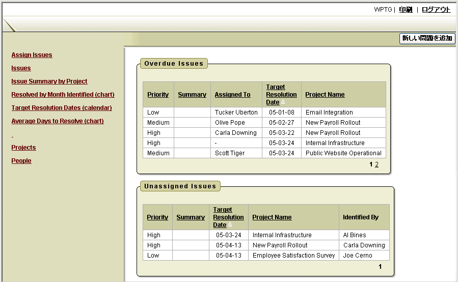

ホームページへのコンテンツの追加
詳細ページがすべて完成したら、コンテンツをホームページに追加し、すべてのページを結びつける必要があります。このセクションでは、次の情報を表示するように、ホームページを変更します。
  • 使用可能なすべてのレポートのメニュー
  • メンテナンス・ページへのナビゲーション
  • 新しい問題を追加するボタン
  • 期限切れの問題
  • 最近発見された問題
  • プロジェクト別の未解決の問題のグラフ
  • 未割当ての問題
このセクションの内容は次のとおりです。
レポート・メニューの追加
最初に、リストとして実装されるメニューを追加します。
メニューを追加するには、次の手順を実行します。
  2. 「共有コンポーネント」を選択します。
  3. 「ナビゲーション」で、「リスト」を選択します。
  4. 「作成」をクリックします。
  5. 「名前」に、Main Menuと入力します。
  6. 「リスト・テンプレート」で、「縦のサイドバー・リスト」を選択します。
  7. 「作成」をクリックします。

ホームページへのリストの挿入
リストを作成したら、これをホームページに含める必要があります。左マージンにリストを表示するには、ページ・テンプレートを、該当するリージョン位置をサポートするテンプレートに変更する必要があります。
ホームページのページ・テンプレートを変更するには、次の手順を実行します。
  1. 「ページの編集」アイコンをクリックします。
    ページ12(「Average Days to Resolve」)のページ定義が表示されます。
  2. 「ページ」フィールドに、1と入力して「実行」をクリックします。
  3. 「属性の編集」をクリックします。
  4. 「表示属性」を確認します。
  5. 「ページ・テンプレート」リストから、「サイドバー付きのタブなし」を選択します。
  6. 「変更の適用」をクリックします。
次に、メニューを含めるリージョンを作成します。
  2. 「リスト」を選択して「次へ」をクリックします。
  3. 「表示属性」で、次の手順を実行します。
    1. 「タイトル」に、Menuと入力します。
    2. 「リージョン・テンプレート」で、「テンプレートなし」を選択します。
    3. 「表示ポイント」で、「ページ・テンプレートのリージョン位置2」を選択するか、またはクイック・リンク[Pos. 2]を選択します。
    4. 「次へ」をクリックします。
  4. 「リスト」で、「Main Menu」を選択します。
  5. 「リスト・リージョンを作成」をクリックします。

期限切れ問題のレポートの追加
次に、ホームページにコンテンツを追加します。この演習では、期限切れの問題を表示するレポートを追加します。このレポートの問合せによって、未解決のすべての問題と、過ぎてしまった解決目標日が取得されます。
期限切れの問題を表示するレポートを追加するには、次の手順を実行します。

未割当ての問題のレポートの追加
次に追加するレポートは、未割当て(未解決)の問題を表示します。このレポートは、「Overdue Issues」と非常に似ています。これは手動で作成せずに、「Overdue Issues」レポートをコピーしてから変更します。
既存のレポートをコピーして、「Unassigned Issues」レポートを作成するには、次の手順を実行します。
  1. 「リージョン」で、「コピー」アイコンをクリックします。
  2. 「名前」で、「Overdue Issues」を選択します。
  3. 「コピー先ページ」で、デフォルトの「1」を受け入れて「次へ」をクリックします。
  4. 「リージョン名」に、Unassigned Issuesと入力します。
  5. 「リージョンをコピー」をクリックします。

オブジェクトと「People」レポートとの関連付け
認可スキームを「People」レポートと関連付けるには、次の手順を実行します。
  1. 「次のページ」アイコン(>)をクリックして、ページ4にナビゲートします。
    ページ4(「People」)のページ定義が表示されます。
  2. 「リージョン」で、「People」の左にある「レポート」を選択します。
  3. PERSON_IDの左にある「編集」アイコンをクリックします。
  4. 「認可」で、認可スキームの「USER_CEO_OR_MANAGER」を選択します。
  5. 「変更の適用」をクリックします。
  6. 「取消」をクリックします。
認可スキームを「People」レポートの「作成」ボタンと関連付けるには、次の手順を実行します。
  1. ページ5のページ定義にナビゲートします。
  2. 「ボタン」で、「作成」を選択します。
  3. 「認可」で、認可スキームの「USER_CEO_OR_MANAGER」を選択します。
  4. 「変更の適用」をクリックします。
認可スキームを「Create/Edit Person Information」ページと関連付けるには、次の手順を実行します。
  1. ページ5にナビゲートします。
    ページ5(「Create/Edit Person Information」)のページ定義が表示されます。
  2. 「属性の編集」をクリックします。
  3. 「セキュリティ」までスクロールします。
  4. 認可スキームの「USER_CEO_OR_MANAGER」を選択します。
  5. 「変更の適用」をクリックします。
