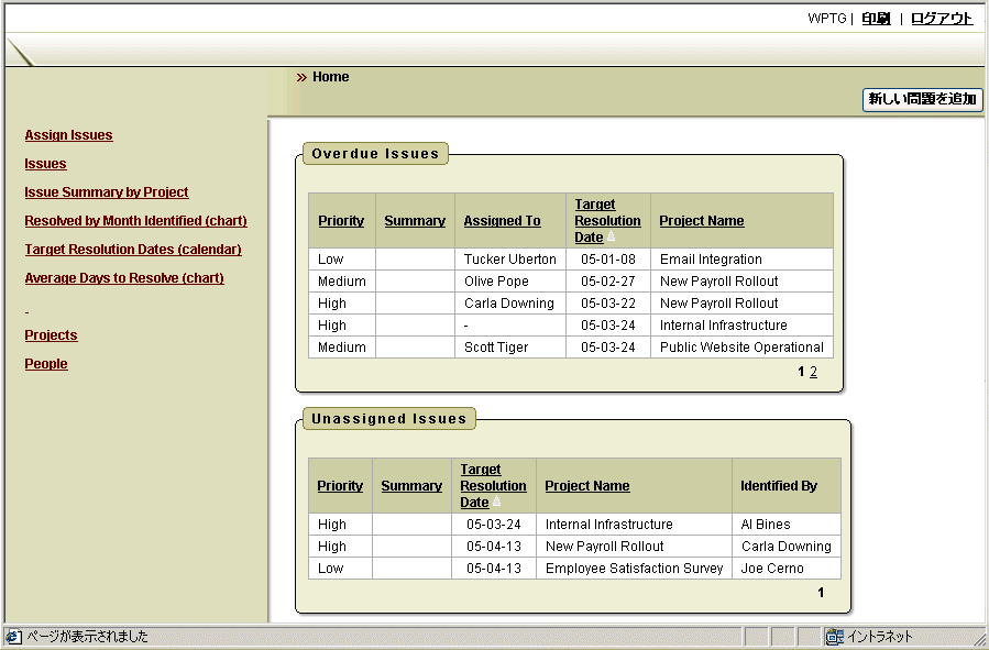

このビジネス例では、MRVL Companyには、会社が利益をあげるためにスケジュールどおりに完了する必要があるいくつかのプロジェクトがあります。 プロジェクトが期限内に完了しないと、減収につながります。 会社のプロジェクト・リーダーは、手動でノートブックにステータスを記録したり、テキスト文書で問題を編成したり、スプレッドシートを使用して問題を分類するなど、様々な問題追跡方法を使用します。
プロジェクト・リーダーは、ホスティングされたアプリケーションをOracle Application Expressに作成することで、一元的に問題を簡単に記録および追跡できます。 この方法によって、プロジェクト・リーダーが必要なデータのみにアクセスし、致命的な問題がに対する処置が行われているかどうかを簡単に管理できるようになります。

データ表示機能の選択
データをアプリケーションに入力した後、ユーザーはそのデータを表示する必要があります。 ユーザーが次の内容を表示できるようにする必要があることをチームで決定します。
  • プロジェクトごとのすべての問題
  • プロジェクトごとの未解決の問題
  • プロジェクトごとの期限切れ問題(すべてのユーザー用)
  • 最近発見された問題
  • 未割当ての問題
  • プロジェクトごとの問題のサマリー(マネージャ用)
  • 指定した月ごとの解決済問題
  • カレンダに示される問題解決日
  • ユーザーごとの問題解決にかかる日数

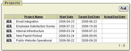

図11-2に示すとおり、新しく作成されたレポートにデモ・データが表示されます。
図11-2 「Projects」ページ
図11-2の説明が続きます。
「図11-2 「Projects」ページ」の説明

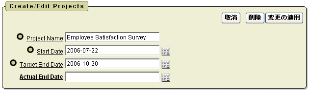

「編集」リンクをクリックして既存の行を表示するか、または「作成」ボタンをクリックして新しいレコードを作成します。 「Employee Satisfaction Survey」の左にある「編集」アイコンをクリックすると、図11-3が表示されます。
図11-3 「Create/Edit Projects」フォーム

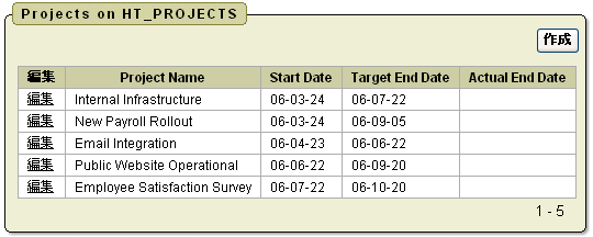

行った変更を表示するには、ページの右上にある「ページの実行」アイコンをクリックします。
図11-4に示すとおり、「Project Name」列にソート制御が追加されていること、および「Start Date」および「Target End Date」列の日付書式に注意してください。

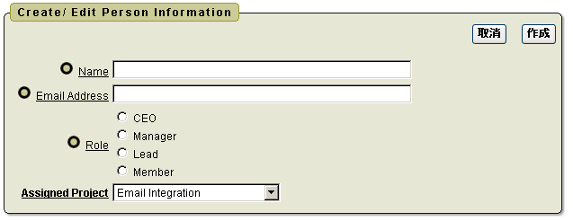

表示属性の編集
P5_PERSON_ROLEの表示属性を編集するには、次のステップを実行します。
  1. 「アイテム」で、「P5_PERSON_ROLE」をクリックします。
  2. 「名前」セクションの「表示形式」リストから、「ラジオ・グループ」を選択します。
  3. 「ラベル」までスクロールします。
  4. 「ラベル」をRoleに変更します。
  5. 「要素」で、「フォーム要素オプション属性」に次のように入力します。

P5_ASSIGNED_PROJECTの表示属性を編集するには、次のステップを実行します。
  1. 「アイテム」で、「P5_ASSIGNED_PROJECT」をクリックします。
  2. 「名前」セクションの「表示形式」リストから、「選択リスト」を選択します。
  3. 「LOV」までスクロールします。
  4. 「LOV」で、次のステップを実行します。
    1. 「名前付きLOV」リストから「PROJECTS」を選択します。
      次に、基礎となる列が必須とならないように指定します。
    2. 「NULL表示値」に、次のように入力します。
      - None -
  5. 「変更の適用」をクリックします。
フィールドおよびフィールド・ラベルの表示を変更するには、次のステップを実行します。
  1. 「アイテム」で、「すべての編集」アイコンをクリックします。
  2. P5_PERSON_NAMEに対して、次のステップを実行します。
    1. 「プロンプト」に、Nameと入力します。
    2. 「幅」に、60と入力します。
  3. P5_PERSON_EMAILに対して、次のステップを実行します。
    1. 「プロンプト」に、Email Addressと入力します。
    2. 「幅」に、60と入力します。
  4. 「変更の適用」をクリックします。
  5. 右上にある「ページの編集」アイコンをクリックして、ページ5のページ定義に戻ります。
検証の作成
「レポート付きの表のフォーム」ウィザードによって、「Name」、「Email」および「Role」のNOT NULL検証が作成されました。 リーダーおよびメンバーにプロジェクトが割り当てられ、CEOおよびマネージャには割り当てられないようにするには、別の検証を手動で作成する必要があります。 通常は、高速の組込み検証タイプを使用することをお薦めします。 ただし、この複合タイプの検証では、PL/SQL検証を作成します。
適切なユーザーがプロジェクトに割り当てられていることを確認する検証を追加するには、次のステップを実行します。
  1. 「ページ・プロセス」の「検証」で、「作成」アイコンをクリックします。
  2. 「レベル」で、デフォルトの「アイテム・レベルの検証」を受け入れて「次へ」をクリックします。
  3. 「アイテム」で、「Create/Edit Person Information: 50. P5_ASSIGNED_PROJECT(Assigned Project)」を選択して「次へ」をクリックします。
  4. 「検証」に、次のように入力します。
    1. 「PL/SQL」を選択して「次へ」をクリックします。
    2. デフォルトの「PL/SQL式」を受け入れて、「次へ」をクリックします。
  5. 「検証名」で、PROJECT_MAND_FOR_LEADER_AND_MEMBERと入力して「次へ」をクリックします。
  6. 「検証およびエラー・メッセージを指定」で、次のステップを実行します。
    1. 「検証」に、次のように入力します。
      (:P5_PERSON_ROLE IN ('CEO','Manager') AND
      :P5_ASSIGNED_PROJECT = '%'||'null%') OR
      (:P5_PERSON_ROLE IN ('Lead','Member') AND
      :P5_ASSIGNED_PROJECT != '%'||'null%')
      Oracle Application Expressでは、NULLは%null%として渡されます。 また、データの処理時に%null%はNULLと置換されます。 このため、検証に%null%を含めるには、文字列が認識および置換されないように分割する必要があります。
    2. 「エラー・メッセージ」に、次のように入力します。
      Leads and Members must have an Assigned Project. CEO and Managers cannot have an Assigned Project.
    3. 「次へ」をクリックします。
  7. 「作成」をクリックします。
行った変更を表示するには、ページの右上にある「ページの実行」アイコンをクリックします。 更新されたフォームが表示されます。 (図11-8を参照。)
図11-8 更新された「Create/Edit Person Information」フォーム
図11-8の説明が続きます。
「図11-8 更新された「Create/Edit Person Information」フォーム」の説明
レコードをいくつか入力して検証をテストします。 プロジェクトを指定してCEOを入力し、次に、プロジェクトを指定せずにリーダーを入力します。 いずれの場合も失敗し、定義したエラー・メッセージが表示されます。

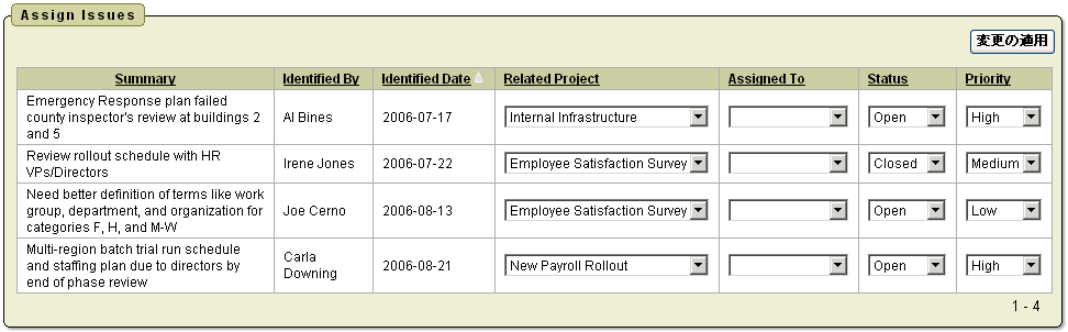

複数の問題の同時割当てをサポートするページの追加
現在、問題を編集して割り当てることができます。 次に、ユーザーによる複数の問題の一括割当ておよび「Related Project」、「Status」および「Priority」の変更を可能にする新しいページを追加します。
表形式フォームの作成
複数の問題の割当てをサポートする新しいページを追加するには、次のステップを実行します。
  1. 「アプリケーション」ホームページにナビゲートします。
  2. 「ページの作成」をクリックします。
  3. 「フォーム」を選択して「次へ」をクリックします。
  4. 「表形式フォーム」を選択して「次へ」をクリックします。
  5. 「表/ビューの所有者」で、適切なスキーマを選択します。
    このフォームでは、ユーザーによる問題の割当てを可能にすることが目的であるため、問題の作成または削除ではなく、既存のレコードの更新のみを行うことが前提とされています。
  6. この前提を確定するには、「実行可能な操作」リストから「更新のみ」を選択して「次へ」クリックします。
  7. 「表/ビューの名前」で、「HT_ISSUES」を選択して「次へ」をクリックします。
  8. 「表示列」で、[CTRL]キーを押しながら次の列を選択して「次へ」をクリックします。
    • ISSUE_SUMMARY
    • IDENTIFIED_BY
    • IDENTIFIED_DATE
    • RELATED_PROJECT
    • ASSIGNED_TO
    • STATUS
    • PRIORITY
  9. 「主キー」で、デフォルトの「ISSUE_ID」を受け入れて「次へ」をクリックします。
  10. 「主キーのソース」で、デフォルトの「既存のトリガー」を受け入れて「次へ」をクリックします。
  11. 「更新可能な列」で、[CTRL]キーを押しながら次の列を選択して「次へ」をクリックします。
    • RELATED_PROJECT
    • ASSIGNED_TO
    • STATUS
    • PRIORITY
  12. 「ページおよびリージョン属性」で、次のステップを実行します。
    1. 「ページ」に、8と入力します。
    2. 「ページ名」に、Assign Issuesと入力します。
    3. 「リージョン・タイトル」に、Assign Issuesと入力します。
    4. 「次へ」をクリックします。
  13. 「タブ・オプション」で、デフォルトの「タブを使用しない」を受け入れて「次へ」をクリックします。
  14. 「ボタン・ラベル」で、次のステップを実行します。
    1. 「「取消」ボタン・ラベル」で、デフォルトを受け入れます。
    2. 「「送信」ボタン・ラベル」に、変更の適用と入力します。
    3. 「次へ」をクリックします。
  15. 「ブランチ」で、デフォルト値を受け入れて「次へ」をクリックします。
  16. 選択内容を確認して、「終了」をクリックします。
LOVの追加
初期表形式フォームを作成した後、問題を簡単に選択するためにLOVを追加する必要があります。 また、未割当ての問題のみが表示されるように問合せを制限する必要があります。
LOVを追加するには、次のステップを実行します。
  1. 「成功」ページで、「ページの編集」をクリックします。
    ページ8(「Assign Issues」)のページ定義が表示されます。
  2. 「リージョン」で、「Assign Issues」をクリックします。
  3. 「ソース」の「リージョン・ソース」で、既存の文を次と置き換えます。
    SELECT "ISSUE_ID",
           "ISSUE_SUMMARY",
           "IDENTIFIED_BY",
           "IDENTIFIED_DATE",
           "RELATED_PROJECT",
           "ASSIGNED_TO",
           "STATUS",
           "PRIORITY"
      FROM "#OWNER#"."HT_ISSUES"
    WHERE assigned_to IS NULL
レポート属性を編集するには、次のステップを実行します。
  1. ページ上部の「レポート属性」タブを選択します。
  2. 「列属性」で、次のステップを実行します。
    1. ISSUE_SUMMARYの「ヘッダー」フィールドに次のように入力します。
      Summary
    2. ISSUE_ID以外のすべての列で、「ソート」を選択します。
    3. IDENTIFIED_DATEの「ソート順序」で、「1」を選択します。
  3. IDENTIFIED_BYの左にある「編集」アイコンをクリックして、次の属性を編集します。
    1. 「表形式フォームの要素」の「表示形式」で、「テキストとして表示(LOVに基づき、状態は保存しない)」を選択します。
    2. 「LOV」の「名前付きLOV」で、「PEOPLE」を選択します。
    3. ページの上部にある「次へ」ボタン(>)をクリックして、IDENTIFIED_DATEにナビゲートします。
  4. IDENTIFIED_DATEの次の属性を編集します。
    1. 「列の書式」で、「数値/日付書式」にDD-MON-YYYYと入力します。
    2. ページの上部にある「次へ」ボタン(>)をクリックして、次の列にナビゲートします。
  5. RELATED_PROJECTの次の属性を編集します。
    1. 「表形式フォームの要素」の「表示形式」で、「選択リスト(名前付きLOV)」を選択します。
    2. 「LOV」の「名前付きLOV」で、「PROJECTS」を選択します。
    3. ページの上部にある「次へ」ボタン(>)をクリックして、次の列にナビゲートします。
  6. ASSIGNED_TOの次の属性を編集するには、次のステップを実行します。
    2. 「LOV」で、次のステップを実行します。
      • 「名前付きLOV」リストから「PEOPLE」を選択します。
      • 「NULLを表示」で、「はい」を選択します。
      • 「NULLテキスト」に、ハイフン(-)を入力します。
  7. STATUSの次の属性を編集するには、次のステップを実行します。
    2. 「LOV」の「名前付きLOV」で、「STATUS」を選択します。
  8. PRIORITYの次の属性を編集するには、次のステップを実行します。
      • 「名前付きLOV」で、「PRIORITIES」を選択します。
    3. 「変更の適用」をクリックします。
    「レポート属性」ページが表示されます。
  9. 「ソート」までスクロールします。 「昇順イメージ」および「降順イメージ」で、グレーの矢印を選択します。
  10. 「メッセージ」で、「データが見つからなかった場合のメッセージ」に次のように入力します。
    No Unassigned Issues.
  11. 「変更の適用」をクリックします。
ウィザードによって、不要な「取消」ボタンが作成されています。
この「取消」ボタンを削除するには、次のステップを実行します。
  1. ページ8のページ定義で、「取消」ボタンをクリックします。
  2. 「削除」をクリックします。
  3. 「OK」をクリックして選択を確認します。
これで、表形式フォームの作成は完了です。 新しいフォームを表示するには、「ページの実行」アイコンをクリックします。 Assign Issuesフォームが表示されます。 (図11-1を参照。)
図11-11 Assign Issues
図11-11の説明が続きます。
「図11-11 Assign Issues」の説明
問題を割り当てるには、「Assigned To」リストから選択を行って「変更の適用」をクリックします。 問題が割り当てられると、その問題は表示されなくなることに注意してください。

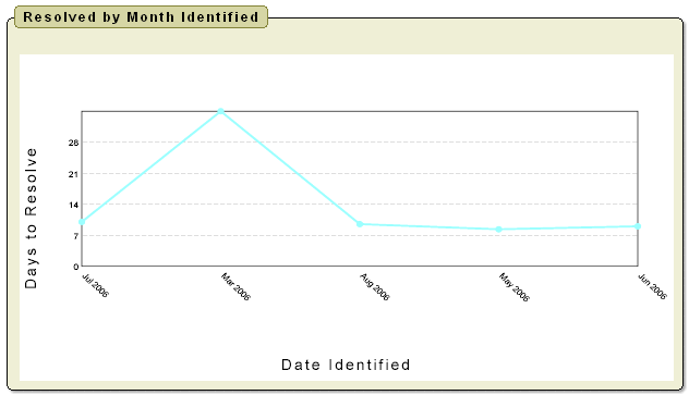

「Resolved by Month Identified」レポートの追加
「Resolved by Month Identified」レポートは、折れ線グラフです。 このレポートは、最初に、終結した各問題の解決にかかった日数を計算し、その問題が発見された月ごとに平均値を計算して、最後に、月別に表示します。
「Resolved by Month Identified」レポートを追加するには、次のステップを実行します。
  3. 「チャート」を選択して「次へ」をクリックします。
  4. 「折れ線」を選択して「次へ」をクリックします。
  5. 「ページ属性」で、次のステップを実行します。
    1. 「ページ番号」に、10と入力します。
    2. 「ページ名」および「リージョン名」に、Resolved by Month Identifiedと入力します。
    3. 「次へ」をクリックします。
  6. 「タブ・オプション」で、デフォルトの「タブを使用しない」を受け入れて「次へ」をクリックします。
  7. 「問合せ」で、次のステップを実行します。
    1. 「シリーズ名」に、Resolvedと入力します。
    2. 「SQL」に、次のように入力します。
      SELECT NULL l,
             TO_CHAR(identified_date,'Mon YYYY') month,
             AVG(actual_resolution_date-identified_date) days
         FROM ht_issues
        WHERE status = 'Closed'
        GROUP BY TO_CHAR(identified_date,'Mon YYYY')
      この問合せにはリンクはありません。つまり、l列です。 発見された日付から月が抽出されるため、データを月別にグループ化できます。 最後に、その月に発見された問題を終結するためにかかった平均日数が計算されます。
    3. 「データが見つからなかった場合のメッセージ」に、次のように入力します。
      No Closed Issues found.
  8. 「次へ」をクリックします。
  9. 選択内容を確認して、「終了」をクリックします。
次に、正しい軸ラベルを追加して、チャート・タイトルと凡例をオフにします。
チャートを編集するには、次のステップを実行します。
  1. 「成功」で、「ページの編集」を選択します。
    ページ10(「Resolved by Month Identified」)のページ定義が表示されます。
  2. 「リージョン」で、「Resolved by Month Identified」の横にある「SVGチャート」を選択します。
  3. 「チャートの設定」で、次のステップを実行します。
    1. 「チャート高さ」に、300と入力します。
    2. 「凡例を表示」を選択解除します。
  4. 「軸の設定」までスクロールします。
    1. 「X軸のタイトル」に、Date Identifiedと入力します。
    2. 「Y軸のタイトル」に、Days to Resolveと入力します。
  5. 「変更の適用」をクリックします。
新しく作成した折れ線グラフを表示するには、「ページの実行」アイコンをクリックします。 折れ線グラフが図11-13に示すように表示されます。
図11-13 「Resolved by Month Identified」折れ線グラフ
図11-13の説明が続きます。
「図11-13 「Resolved by Month Identified」折れ線グラフ」の説明

ホームページへのコンテンツの追加
詳細ページがすべて完成したら、コンテンツをホームページに追加し、すべてのページを結びつける必要があります。 このセクションでは、次の情報を表示するように、ホームページを変更します。
  • 使用可能なすべてのレポートのメニュー
  • メンテナンス・ページへのナビゲーション
  • 新しい問題を追加するボタン
  • 期限切れの問題
  • 最近発見された問題
  • プロジェクト別の未解決の問題のグラフ
  • 未割当ての問題
このセクションの内容は次のとおりです。
レポート・メニューの追加
最初に、リストとして実装されるメニューを追加します。
メニューを追加するには、次のステップを実行します。
  2. 「共有コンポーネント」アイコンをクリックします。
  3. 「ナビゲーション」で、「リスト」をクリックします。
  4. 「作成」をクリックします。
  5. 「名前」に、Main Menuと入力します。
  6. 「リスト・テンプレート」で、「縦のサイドバー・リスト」を選択します。
  7. 「作成」をクリックします。
リスト・エントリの作成
リストを作成したら、これにリスト・アイテムを追加します。 各レポート・ページに対し、1つのリスト・アイテムを追加する必要があります。
「Assign Issues」のリスト・アイテムを追加するには、次のステップを実行します。
  1. ページの右側の「リスト・エントリの作成」ボタンをクリックします。
  2. 「リスト・エントリ・ラベル」に、Assign Issuesと入力します。
  3. 「ターゲット」で、次のステップを実行します。
    1. 「ページ」で、「8」を選択します。
    2. 「このページのページ区切りをリセット」を選択します。
  4. 「作成」をクリックします。
    「リスト・エントリ」ページが表示されます。
ここで、さらに4つのリスト・アイテム(アプリケーションの各レポートに1つずつ)を作成する必要があります。
アプリケーションのその他の各レポートのリスト・アイテムを追加するには、次のステップを実行します。
  1. 「リスト・エントリ」ページで、「リスト・エントリの作成」をクリックします。
  2. 問題のリスト・アイテム属性を定義するには、次のステップを実行します。
    1. 「順序」に、20と入力します。
    2. 「リスト・エントリ・ラベル」に、Issuesと入力します。
    3. 「ターゲット」セクションで、次のステップを実行します。
      • 「ページ」で、「6」を選択します。
      • 「このページのページ区切りをリセット」を選択します。
      • 「キャッシュを消去」に、6と入力します。
        これによって、ページ6のすべての選択項目がセッション・ステートから消去されます。
  3. 「作成後、別のものを作成」をクリックします。
  4. 「Issue Summary」のリスト・アイテム属性を定義するには、次のステップを実行します。
    1. 「順序」に、30と入力します。
    2. 「リスト・エントリ・ラベル」に、Issue Summary by Projectと入力します。
      • 「ページ」で、「9」を選択します。
      • 「キャッシュを消去」に、9と入力します。
  5. 「作成後、別のものを作成」をクリックします。
  6. 「Resolved by Month Identified」のリスト・アイテム属性を定義するには、次のステップを実行します。
    1. 「順序」に、40と入力します。
    2. 「リスト・エントリ・ラベル」に、Resolved by Month Identified (chart)と入力します。
    3. 「ターゲット」セクションの「ページ」で、「10」を選択します。
  7. 「作成後、別のものを作成」をクリックします。
  8. 「Target Resolution Dates」のリスト・アイテム属性を定義するには、次のステップを実行します。
    1. 「順序」に、50と入力します。
    2. 「リスト・エントリ・ラベル」に、Target Resolution Dates (calendar)と入力します。
      • 「ページ」で、「11」を選択します。

更新されたページを表示するには、「ページの実行」アイコンをクリックします。 ホームページが図11-16のように表示されます。
図11-16 更新されたホームページ
図11-16の説明が続きます。
「図11-16 更新されたホームページ」の説明

図11-17 ブレッドクラム・メニュー付きの更新されたホームページ
図11-17の説明が続きます。
「図11-17 ブレッドクラム・メニュー付きの更新されたホームページ」の説明
ブレッドクラムは、上部のバーに表示されます。 ページの左側にあるメンテナンス・メニューのいずれかのアイテムをクリックします。 ブレッドクラムの変化に注意してください。
