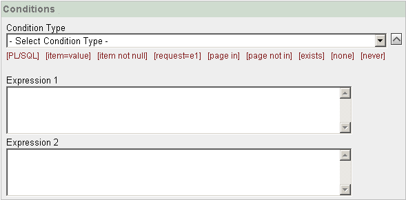

条件とは、リージョン、アイテム、ボタンおよびタブの表示と、プロセス、計算および検証の実行を制御するために役立つ論理単位です。たとえば、ボタンに条件を適用すると、レンダリング・エンジンによって、レンダリング(ページ表示)プロセス中にその条件が評価されます。条件に合格するかどうかによって、そのページ・コントロール(この場合はボタン)が表示されるかどうかが決まります。
条件を指定するには、条件タイプを選択します。条件タイプは、コントロールまたはコンポーネントを最初に作成するときに選択するか、コントロールまたはコンポーネントを編集する場合に条件タイプ属性から選択します。選択した条件タイプに応じて、「式」フィールドに適切な値を入力します。条件は、「式」フィールドに入力した値に基づいて、trueまたはfalseに評価されます。
注意:
「式」フィールドを使用するかどうかは、選択した条件タイプによって決まります。いずれのフィールドの値も必要としない条件タイプ、「式1」の値のみが必要な条件タイプ、両方のフィールドの値が必要な条件タイプなどがあります。これらのフィールドは「式1」および「式2」とラベル付けされていますが、指定した条件タイプの値が式という用語の公式の定義に準拠していない場合があります。これらの値は、選択した条件タイプに適したテキスト値です。
condition.gifの説明が続きます
condition.gifの説明
任意のコンポーネントまたはコントロールに使用可能なすべての条件のリストを表示するには、「条件タイプ」リストの右側にある矢印をクリックします。リストのすぐ下に、一般的な選択項目へのショートカットが表示されます。条件に式が必要な場合は、該当するフィールドにその式を入力します。
次の項では、一般的に使用されるいくつかの条件タイプについて説明します。

宣言条件を使用したREQUESTの参照
REQUESTは、通常、条件を使用して参照されます。たとえば、ユーザーがレポート・ページ上の「実行」をクリックしたときにページ区切りをリセットする必要がある場合があります。ページ区切りは、送信時ページ・プロセスを作成してリセットできます。ページ・プロセスには、条件「リクエスト=式1」を使用して条件を付けることができます。
送信時ページ・プロセスに条件を設定するには、次のステップを実行します。
  1. 「条件」で、条件タイプ「リクエスト=式1」を選択します。
  2. 式1で「実行」を実行します。
