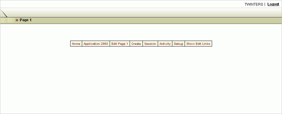

    この認証は、新しく作成したアプリケーションのデフォルトのセキュリティの一部です。図14-1に示すとおり、ホームページが表示されます。
    図14-1 問題追跡アプリケーションのホームページ
    図14-1の説明が続きます。
    「図14-1 問題追跡アプリケーションのホームページ」の説明
    ページにコンテンツはありませんが、「アプリケーションの作成」ウィザードによって次のアイテムが作成されていることに注意してください。
    • ナビゲーション・リンク: ページの右上にナビゲーション・バー・エントリが表示されます。「ログアウト」によって、ユーザーはアプリケーションからログアウトできます。
    • 開発者リンク: ページに「開発者」ツールバーが表示されます。これらのリンクは、開発者としてログインした場合にのみ表示されます。アプリケーションの実行権限のみを持つユーザーには、これらのリンクは表示されません。
  3. 「開発者」ツールバーの「アプリケーション」をクリックして、「アプリケーション」ホームページに戻ります。
    「アプリケーションの作成」ウィザードによって「ログイン」ページも作成されていることに注意してください。

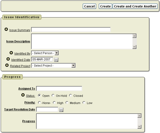

ページの実行
変更を表示するには、「ページの実行」アイコンをクリックします。図14-9に示すとおり、新しいフォームが表示されます。
図14-9 「Create/Edit Issue」フォーム
図14-9の説明が続きます。
「図14-9 「Create/Edit Issue」フォーム」の説明
作成したブランチによって、P7_PREV_PAGEの値が検索されます。このページは別のページからコールされなかったため、値は設定されていません。次に、これを修正する必要があります。

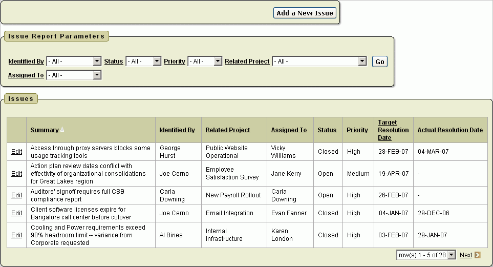

この時点で、レポートは適切に表示されますが、エンド・ユーザーによるフィルタ処理はサポートされません。この機能を追加するには、まず、ユーザーによる問合せの値の設定を可能にするアイテムを作成します。レポートの上に表示される新しいリージョンにこれらの新しいアイテムを格納します。
新しいリージョンを作成するには、次のステップを実行します。
  1. 「リージョン」で、「作成」アイコンをクリックします。
  2. 「HTML」を選択して、「次へ」をクリックします。
  3. リージョン・コンテナとして「HTML」を選択し、「次へ」をクリックします。
  4. 「表示属性」で、次のステップを実行します。
    1. 「タイトル」に、Issue Report Parametersと入力します。
    2. 「リージョン・テンプレート」で、デフォルトの「レポート・リージョン」を受け入れます。
    3. 「順序」に、5と入力します。
    4. 「次へ」をクリックします。
  5. 「リージョンの作成」をクリックします。
次に、アイテムを作成します。
「Identified By」のアイテムを作成するには、次のステップを実行します。
  1. 「アイテム」で、「作成」アイコンをクリックします。
  2. 「アイテム・タイプの選択」で、「選択リスト」を選択して「次へ」をクリックします。

次に、「実行」ボタンを作成します。このボタンによって、ユーザーは、レポート・パラメータを選択した後、問合せを実行できます。ボタンは、リージョン位置に作成するか、またはアイテム間に表示することができます。
「実行」ボタンを作成するには、次のステップを実行します。
  1. 「ボタン」で、「作成」アイコンをクリックします。
  2. 「ボタン・リージョン」で、「Issue Report Parameters」を選択して「次へ」をクリックします。
  3. 「ボタン位置」で、「このリージョン・アイテムで表示されるボタンの作成」を選択します。
    これを選択すると、最後のレポート・パラメータの右側にボタンが表示されます。
  4. 「次へ」をクリックします。
  5. 「ボタン属性」で、次のステップを実行します。
    1. 「ボタン名」に、P6_GOと入力します。
    2. 「ボタン・スタイル」で、「テンプレート・ベースのボタン」を選択します。
    3. 「テンプレート」で、「ボタン」を選択します。
  6. 「ボタンの作成」をクリックします。
    ページ6のページ定義が表示されます。
現在、アイテムは重なって表示されます。空白をより効果的に使用するには、横に並んで表示されるようにP6_RELATED_PROJECT、 P6_STATUSおよびP6_PRIORITYの位置を変更します。最初の行にP6_RELATED_PROJECT、P6_STATUS、2番目の行にP6_PRIORITYをデプロイします。
P6_RELATED_PROJECT、P6_STATUSおよびP6_PRIORITYの位置を変更するには、次のステップを実行します。
  1. 「アイテム」で、「すべて編集」アイコンをクリックします。
  2. P6_RELATED_PROJECT、P6_STATUSおよびP6_PRIORITYの「新しい行」で「いいえ」を選択します。
  3. 「変更の適用」をクリックします。
  4. 右上にある「ページの編集」アイコンをクリックして、ページ6のページ定義に戻ります。「ページの編集」アイコンは、小さな緑色の紙と鉛筆に似ています。
次に、パラメータに対応するようにレポートを変更する必要があります。これを行うには、次のように問合せのWHERE句を変更する必要があります。
WHERE (IDENTIFIED_BY = :P6_IDENTIFIED_BY OR
       :P6_IDENTIFIED_BY = '-1')
   AND (RELATED_PROJECT = :P6_RELATED_PROJECT OR
       :P6_RELATED_PROJECT = '-1')
   AND (ASSIGNED_TO = :P6_ASSIGNED_TO OR
       :P6_ASSIGNED_TO = '-1')
   AND (STATUS = :P6_STATUS OR
       :P6_STATUS = '-1')
   AND (PRIORITY = :P6_PRIORITY OR
       :P6_PRIORITIY = '-1')

ページの実行
これで、レポートの作成は完了です。「ページの実行」アイコンをクリックします。図14-10に示すような、更新されたレポートが表示されます。
図14-10 「Issues」レポート
図14-10の説明が続きます。
「図14-10 「Issues」レポート」の説明
レポート・パラメータを変更するには、「Issue Report Parameters」で新しく選択を行って「実行」をクリックします。

「ページの編集」をクリックして、ホームページに戻ります。ページ0の「ページ定義」が表示されたら、「次のページ」ボタン(>)をクリックします。ページ1のページ定義が表示されます。
ページの実行
完成したホームページを表示するには、「ページの実行」アイコンをクリックします。ホームページが図14-17のように表示されます。
図14-17 ブレッドクラム・メニュー付きの更新されたホームページ
図14-17の説明が続きます。
「図14-17 ブレッドクラム・メニュー付きの更新されたホームページ」の説明
ブレッドクラムは、上部のバーに表示されます。ページの左側にあるメンテナンス・メニューのいずれかのアイテムをクリックします。ブレッドクラムの変化に注意してください。

図14-18に、認可が失敗したユーザーによって実行される「Create/Edit Issue」ページを示します。新しいリージョンはページの上部に表示され、表示されるボタンは「取消」のみです。
図14-18 認可の失敗を表示する新しいリージョン
図14-18の説明が続きます。
「図14-18 認可の失敗を表示する新しいリージョン」の説明

問題追跡アプリケーションは、「アプリケーションの作成」ウィザードを使用して作成しました。このウィザードは、認証を制御する「ログイン」ページ(ページ101)にプロセスを作成します。プロセスの内容は、次のとおりです。
WWV_FLOW_CUSTOM_AUTH_STD.LOGIN(
    P_UNAME => :P101_USERNAME,
    P_PASSWORD => :P101_PASSWORD,
    P_SESSION_ID => :FLOW_SESSION,
    P_FLOW_PAGE => :APP_ID||':1'
ページは、このプロセスにハード・コードされることに注意してください。このため、URLに渡されるページは上書きされ、含める必要はありません。次のURLを使用して、アプリケーションにアクセスできます。
http://apex.oracle.com/pls/otn/f?p=11563:1
使用した例からもわかるように、URLに意味はなく、長くすることができます。ホスト名は、わかりやすいように変更できます。また、短縮した形式で公開したり、ユーザーにとってわかりやすいURLを公開するために、Apacheを構成してURLを書き直すこともできます。詳細は、Apacheのドキュメントを参照してください。
