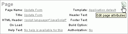

  2. 図10-3に示すように、「ページ」で「ページ属性の編集」アイコンをクリックします。
    図10-3 「ページ属性の編集」アイコン
    図10-3の説明が続きます。
    「図10-3「ページ属性の編集」アイコン」の説明
