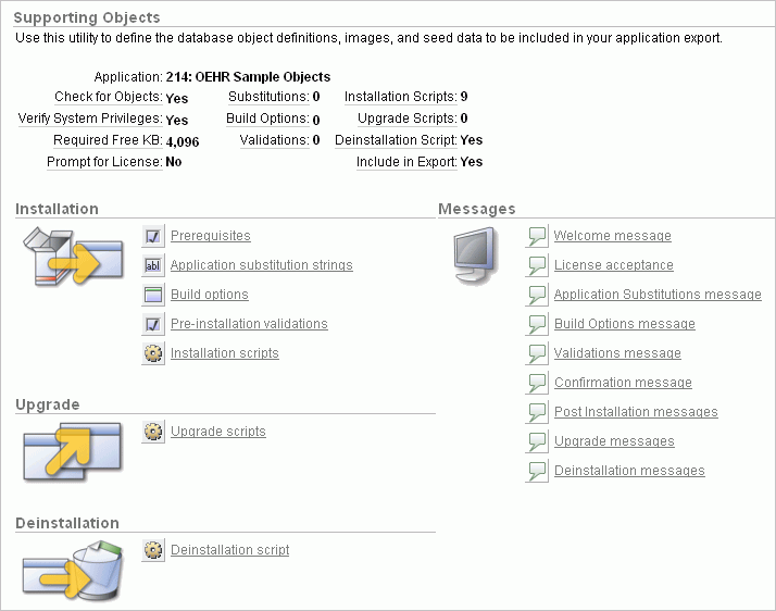

「サポートするオブジェクト」ページへのアクセス
「サポートするオブジェクト」ページでサポート・オブジェクト・ユーティリティを起動します。
「サポートするオブジェクト」ページに移動するには、次のステップを実行します。
  1. 「作業領域」ホームページで、「アプリケーション・ビルダー」をクリックします。
  2. 「OEHR Sample Objects」をクリックします。
  3. 「アプリケーション」ホームページで、「サポートするオブジェクト」をクリックします。
    「サポートするオブジェクト」ページが表示されます。
    pck_supobj.gifの説明が続きます。
    pck_supobj.gifの説明
    「サポートするオブジェクト」ページの上部には、現在選択されているアプリケーションの詳細レポート(スクリプト数および必要な空き領域を含む)が表示されています。その下は次のセクションに分かれています。
    • インストール
    • アップグレード
    • 削除
    • メッセージ

この項では、「サポートするオブジェクト」ページの「インストール」および「メッセージ」セクションについて説明します。ご使用のアプリケーションの要件に応じて、使用する機能を選択できます。
この項では、サポート・オブジェクトについて、インストールを実行するユーザーに対して表示される順に説明します。

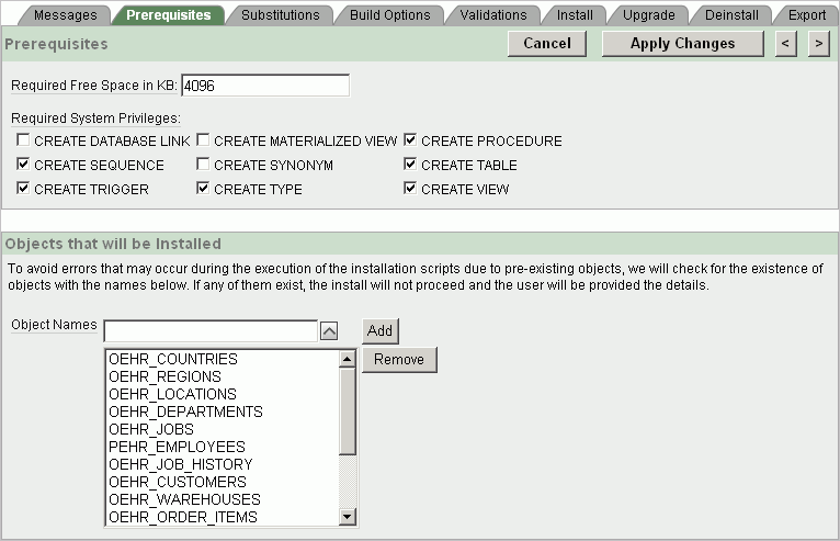

前提条件
「前提条件」には、インストール・プロセスを続行するために有効である必要のある要素が含まれます。
前提条件を確認するには、次のステップを実行します。
  1. 「サポートするオブジェクト・メッセージ」ページで、「前提条件」タブをクリックします。
    「前提条件」ページに次のセクションが表示されます。
    • 必要な空き領域
    • 必須のシステム権限
    • インストールするオブジェクト

必要な空き領域
インストール時に表を作成してデータをロードする場合は、必要な空き領域を指定する必要があります。十分な空き領域がない場合は、この前提条件を指定することによって、サポート・オブジェクトのインストール時にエラーが発生するのを防ぐことができます。OEHR Sample Objectsアプリケーションには、4800KBの空き領域が必要です。

必須のシステム権限
「必須のシステム権限」セクションには、システム権限のリストが含まれます。インストール・スクリプトを使用してオブジェクトを作成する場合は、適切なシステム権限を選択する必要があります。これらの権限を選択すると、ユーザーが適切な権限を持っているかどうかを確認するインストール前の検証が行われます。これによって、ユーザーが権限不足によってオブジェクトを作成できないということがなくなります。
OEHR Sample Objectsアプリケーションの場合、必要なシステム権限は、CREATE SEQUENCE、CREATE TRIGGER、CREATE TYPE、CREATE PROCEDURE、CREATE TABLEおよびCREATE VIEWです。
インストールするオブジェクト
「インストールするオブジェクト」セクションには、インストール・スクリプトによって作成されるすべてのオブジェクトがリストされます。ターゲット・スキーマに同じ名前のオブジェクトが含まれる場合は、エラーが表示されます。この前提条件によって、同じ名前のオブジェクトが存在することが原因でいくつかのオブジェクトを作成できなくなるというエラーがインストール中に発生することを回避できます。
削除に関連することから、この前提条件は重要です。ユーザーがインストールするオブジェクトと同じ名前のオブジェクトがすでに存在する場合、削除スクリプトによって既存のオブジェクトが削除される可能性があります。
たとえば、PROJECTSという表が存在し、インストール・スクリプトで同じ名前の表を作成した場合、インストール・プロセスを開始する前にアラートが表示されるようにする必要があります。この警告によって、表の名前を変更するか、サポート・オブジェクトのインストールをやめるかを選択できます。

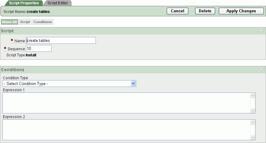

  2. スクリプトのプロパティを表示して編集するには、「スクリプトのプロパティ」タブをクリックします。
    「スクリプトのプロパティ」ページを使用して、スクリプトの名前または順序を変更します。条件付きで実行するかどうかも指定できます。
    pck_scrprop.gifの説明が続きます。
    pck_scrprop.gifの説明
  3. この演習では、「取消」をクリックします。
