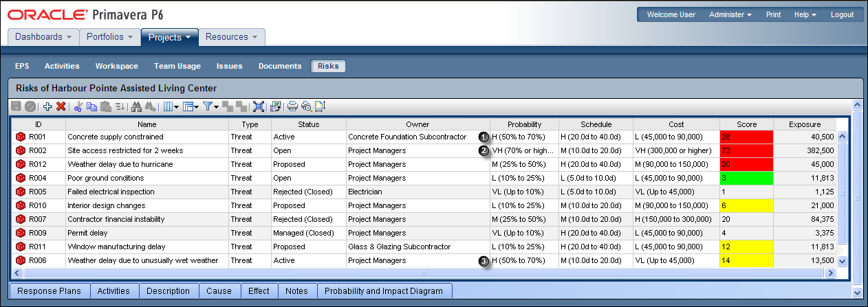

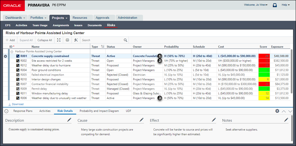

Beispiel: Berechnung des Risikogefahrenpotenzials anhand eines Bereichs monetärer Werte
Diese Abbildung ist eine grafische Darstellung des Texts in der folgenden Tabelle.
Tabelle mit Beispielen für das Risikogefahrenpotenzial: Berechnung anhand von Werten
Element
Beschreibung
Element 1
Berechnung des Risikogefahrenpotenzials:
Berechnung des Mittelpunkts der Kosten: (45.000 plus 90.000) geteilt durch 2 = 67.500.
Berechnung des Mittelpunkts der Wahrscheinlichkeit: (50% plus 70%) geteilt durch 2 = 60%.
Das Gefahrenpotenzial für das Risiko wird wie folgt berechnet: 67.500 x 60% = 40.500.

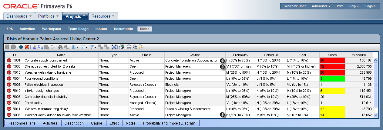

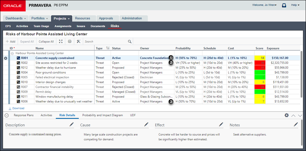

Beispiel: Berechnung des Risikogefahrenpotenzials als Prozentsatz der geplanten Gesamtkosten des Projekts
Berechnung des Risikogefahrenpotenzials anhand von Prozentsätzen - Beispiel
Element
Beschreibung
Element 1
Um die Kostenprozentsätze in monetäre Werte umzurechnen, werden die geplanten Gesamtkosten des Projekts mit dem niedrigeren und dem höheren Wert im Prozentsatzbereich multipliziert.
Niedrigerer Wert: 1% x 4.550.501 = 45.505.
Höherer Wert: 10% x 4.550.501 = 455.050.
Berechnung des Mittelpunkts der Kosten: 45.505 plus 455.050 geteilt durch 2 = 250.278.
Das Gefahrenpotenzial für das Risiko wird wie folgt berechnet: 250.278 x 60% = 150.168.
Element 2
Berechnung des Risikogefahrenpotenzials für den höchsten Schwellenwertbereich:
Niedrigerer Wert: 40% x 4.550.501 = 1.820.200.
Höherer Wert: Der Mittelpunkt der Kosten für den höheren Wert im Schwellenwertbereich wird als Mittelpunkt zwischen dem niedrigeren Wert im Schwellenwertbereich und dem Wert berechnet, der sich aus der Multiplikation des niedrigeren Werts mit 2 ergibt. In diesem Beispiel wird der höhere Wert wie folgt berechnet: 1.820.200 x 2 = 3.640.400.
Berechnung des Mittelpunkts der Kosten: (1.820.200 plus 3.640.400) geteilt durch 2 = 2.730.300.
Der Mittelpunkt der Wahrscheinlichkeit für den höchsten Schwellenwertbereich wird als Mittelpunkt zwischen dem niedrigeren Wert im Schwellenwertbereich und 100% berechnet.
Berechnung des Mittelpunkts der Wahrscheinlichkeit (70% plus 100%) geteilt durch 2 = 85%.
Das Gefahrenpotenzial für das Risiko wird wie folgt berechnet: 2.730.300 x 85% = 2.320.755.
