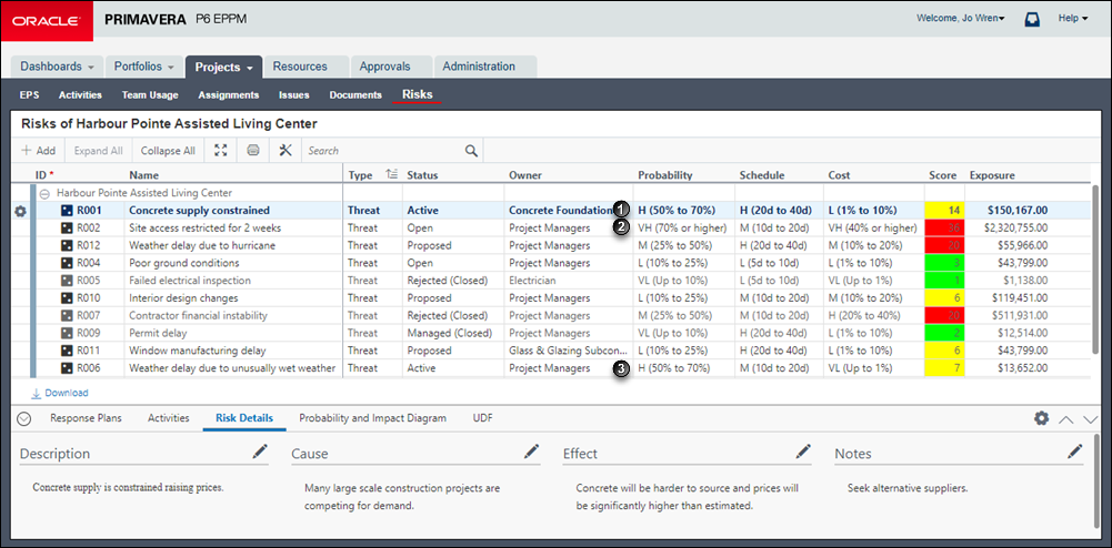

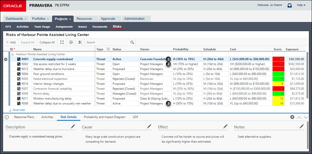

Exemple : Calcul de l'exposition au risque à l'aide d'une fourchette de valeurs monétaires
Cette illustration fournit une représentation graphique du texte dans le tableau suivant.
Tableau des exemples d'exposition au risque : Valeurs utilisées pour le calcul
Elément
Description
élément un
Calcul de l'exposition au risque :
Calcul du point médian des coûts : (45 000 plus 90 000) divisé par 2 = 67 500.
Calcul du point médian des probabilités : (50 % plus 70 %) divisé par 2 = 60 %.
Exposition au risque : 67 500 multiplié par 60 % = 40 500.

Calcul de l'exposition au risque pour la fourchette de seuils la plus élevée :
Pour la fourchette de seuils la plus élevée, le point médian des coûts est le point médian situé entre la valeur la plus basse de la fourchette de seuils et une valeur égale à deux fois cette valeur la plus basse.
Calcul du point médian des coûts : (300 000 plus (300,000 multiplié par 2)) divisé par 2 = 450 000.
Pour la fourchette de seuils la plus élevée, le point médian des probabilités est le point médian situé entre la valeur la plus basse de la fourchette de seuils et 100 %.
Calcul du point médian des probabilités : (70 % plus 100 %) divisé par 2 = 85 %.
Exposition au risque : 450 000 multiplié par 85 % = 382 500.

Calcul de l'exposition au risque pour la fourchette de seuils la plus basse :
Pour la fourchette de seuils la plus basse, le point médian des coûts et des probabilités est le point médian situé entre 0 et la valeur la plus élevée de la fourchette.
La valeur du coût étant Jusqu'à 45 000, le calcul du point médian est le suivant : (0 plus 45 000) divisé par 2 = 22 500.
Exposition au risque : 22 500 multiplié par 60 % = 13 500.

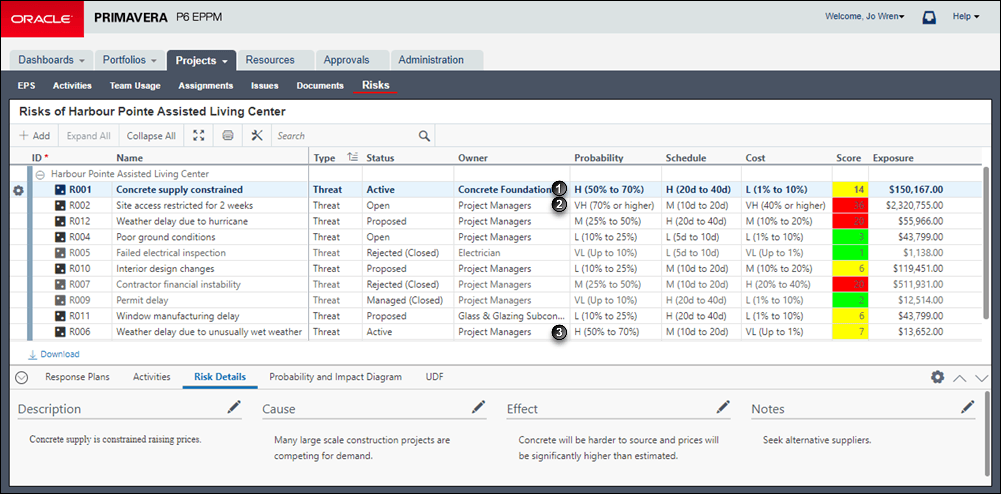

Exemple : Calcul de l'exposition au risque sous forme de pourcentage du coût total planifié du projet
Calcul de l'exposition au risque à l'aide de pourcentages - Exemple
Elément
Description
élément un
Pour convertir les pourcentages de coût en valeurs monétaires, multiplier le coût total planifié du projet par la valeur la plus basse et la valeur la plus élevée de la fourchette de pourcentages.
Valeur la plus basse : 1 % multiplié par 4 550 501 = 45 505.
Valeur la plus élevée : 10 % multiplié par 4 550 501 = 455 050.
Calcul du point médian des coûts : 45 505 plus 455 050 divisé par 2 = 250 278.
Exposition au risque : 250 278 multiplié par 60 % = 150 168.
élément deux
Valeur la plus basse : 40 % multiplié par 4 550 501 = 1 820 200.
Valeur la plus élevée : Pour la valeur la plus élevée de la fourchette de seuils, le point médian des coûts est le point médian situé entre la valeur la plus basse de la fourchette de seuils et une valeur égale à deux fois cette valeur la plus basse. Dans cet exemple, la valeur la plus élevée est la suivante : 1 820 200 multiplié par 2 = 3 640 400.
Calcul du point médian des coûts : (1 820 200 plus 3 640 400) divisé par 2 = 2 730 300.

élément trois
Valeur la plus basse : 0 multiplié par 4 550 501 = 0.
Valeur la plus élevée : 1 % multiplié par 4 550 501 = 45 505.
Calcul du point médian des coûts : (0 plus 45 505) divisé par 2 = 22 752.
Exposition au risque : 22 752 multiplié par 60 % = 13 652.
