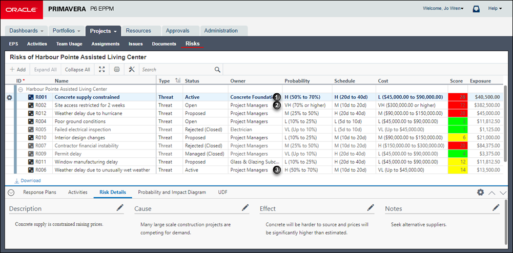

例: 通貨レンジを使用したリスク・エクスポージャの計算
この図は、次の表のテキストのグラフィック表現となります。
リスク・エクスポージャの例のテーブル: 値を使用した計算
アイテム
詳細記述
アイテム1
リスク・エクスポージャの計算:
コスト中間点計算は、(45,000 + 90,000)を2で除算して67,500になります。
確率中間値計算は、(50% + 70%)を2で除算して60%になります。
リスクのエクスポージャは、67,500に60%を乗算して40,500になります。
アイテム2
最大しきい値レンジのリスク・エクスポージャの計算:
最大しきい値レンジのコスト中間値は、しきい値レンジの下限値と、下限値の2倍の値との中間値として計算されます。
コスト中間値計算は、(300,000 + (300,000 * 2))を2で除算して450,000になります。
最大しきい値レンジの確率中間値は、しきい値レンジの下限値と100%との間の中間値として計算されます。
確率中間値計算は、(70% + 100%)を2で除算して85%になります。
リスクのエクスポージャは、450,000に85%を乗算して382,500になります。
アイテム3
最小しきい値レンジのリスク・エクスポージャの計算:
最小しきい値レンジのコストおよび確率中間値は、0とレンジの上限値との間の中間値として計算されます。
コスト値は最大45,000であるため、中間値計算は(0 + 45,000)を2で除算して22,500になります。
リスクのエクスポージャは、22,500に60%を乗算して13,500になります。

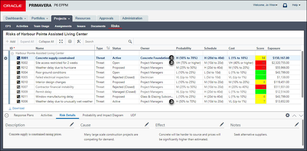

例: プロジェクトの計画合計コストのパーセントとしてのリスク・エクスポージャの計算
パーセントを使用したリスク・エクスポージャの計算例
アイテム
詳細記述
アイテム1
リスク・エクスポージャの計算:
コスト・パーセントを通貨に変換するには、プロジェクトの計画合計コストにパーセント・レンジの下限値および上限値を乗算します。
下限値: 1% * 4,550,501で45,505になります。
上限値: 10% * 4,550,501で455,050になります。
コスト中間値計算は、45,505 + 455,050を2で除算して250,278になります。
リスクのエクスポージャは、250,278に60%を乗算して150,168になります。
アイテム2
下限値: 40% * 4,550,501で1,820,200になります。
上限値: しきい値レンジの上限値のコスト中間値は、しきい値レンジの下限値と、下限値の2倍の値との中間値として計算されます。この例では、上限値は1,820,200に2を乗算して3,640,400になります。
コスト中間値計算は、(1,820,200 + 3,640,400)を2で除算して2,730,300になります。
リスクのエクスポージャは、2,730,300に85%を乗算して2,320,755になります。
アイテム3
下限値: 下限値は0 * 4,550,501で0になります。
上限値: 1% * 4,550,501で45,505になります。
コスト中間値計算は、(0 + 45,505)を2で除算して22,752になります。
リスクのエクスポージャは、22,752に60%を乗算して13,652になります。
