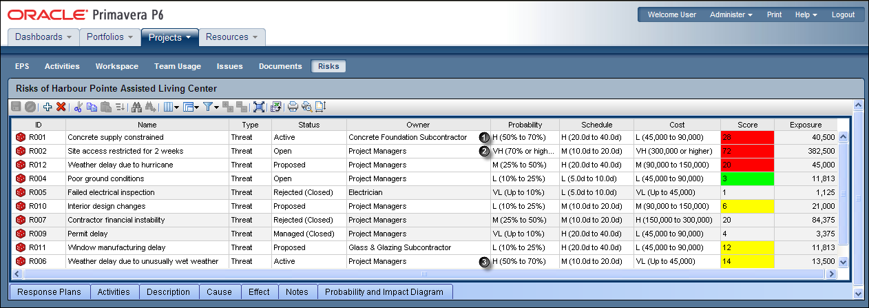

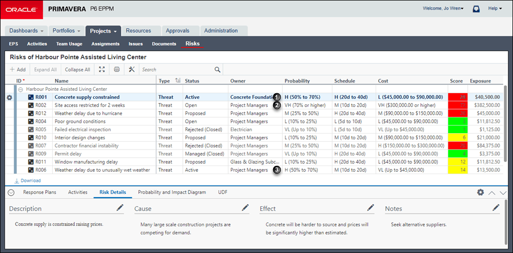

示例:使用一系列货币值计算风险损失期望值
此插图是下表中文本的图形表示。
风险损失期望值示例表:使用值计算
条目
说明
条目一
计算风险损失期望值:
费用中点的计算公式为(45,000 加上 90,000)除以 2 等于 67,500。
概率中点的计算公式为(50% 加上 70%)除以 2 等于 60%。
风险损失期望值为 67,500 乘以 60% 等于 40,500。
条目二
为最高临界值范围计算风险损失期望值:
最高临界值范围的费用中点为临界值范围的下限值和等于该下限值两倍的一个值之间的中点。
费用中点的计算公式为(300,000 加上(300,000 乘以 2)除以 2 等于 450,000。
最高临界值范围的概率中点为临界值范围的下限值和 100% 之间的中点。
概率中点的计算公式为(70% 加上 100%)除以 2 等于 85%。
风险损失期望值为 450,000 乘以 85% 等于 382,500。
条目三
为最低临界值范围计算风险损失期望值:
最低临界值范围的费用和概率中点为 0 和范围的上限值之间的中点。
费用值最高为 45,000,因此中点的计算公式为(0 加上 45,000)除以 2,结果等于 22,500。
风险损失期望值为 22,500 乘以 60% 等于 13,500。

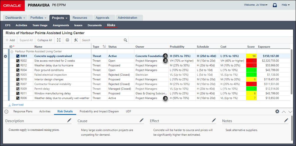

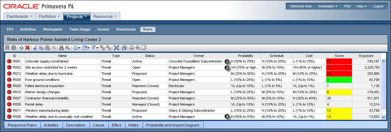

示例:按占项目预算总费用的百分比计算风险损失期望值
此插图是下表中文本的图形表示。
使用百分比计算风险损失期望值示例
条目
说明
条目一
计算风险损失期望值:
要将费用百分比转换为货币值,请将项目预算总费用乘以百分比范围的下限值和上限值。
下限值:1% 乘以 4,550,501 等于 45,505。
上限值:10% 乘以 4,550,501 等于 455,050。
费用中点的计算公式为 45,505 加上 455,050 再除以 2 等于 250,278。
风险损失期望值为 250,278 乘以 60% 等于 150,168。
条目二
为最高临界值范围计算风险损失期望值:
下限值:40% 乘以 4,550,501 等于 1,820,200。
上限值:临界值范围的上限值的费用中点为临界值范围的下限值和等于该下限值两倍的一个值之间的中点。在此示例中,上限值为 1,820,200 乘以 2 等于 3,640,400。
费用中点的计算公式为(1,820,200 加上 3,640,400)除以 2 等于 2,730,300。
风险损失期望值为 2,730,300 乘以 85% 等于 2,320,755。
条目三
为最低临界值范围计算风险损失期望值:
下限值:下限值为 0 乘以 4,550,501 等于 0。
上限值:1% 乘以 4,550,501 等于 45,505。
费用中点的计算公式为(0 加上 45,505)除以 2 等于 22,752。
风险损失期望值为 22,752 乘以 60% 等于 13,652。
