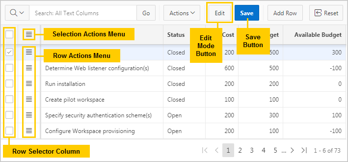

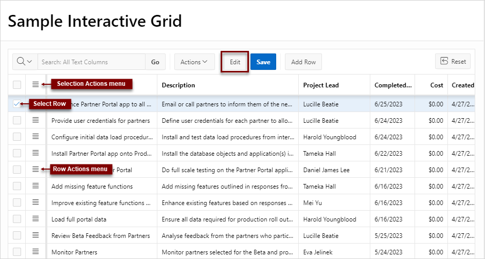

編集可能セル
セルをダブルクリックすることで、個別のセルの内容をリアルタイムで変更できます。
「編集」ボタンをトグルすることで、複数列を更新する場合に、キーボード操作性の改善を有効化できます。たとえば、グリッドのすべてのセルをポイントしてクリックするのではなく、[Tab]と[Ctrl] + [Tab]キーを使用して行内のセル全体でフォーカスを移動できます。
編集可能行
編集可能対話グリッドに新しい内容を追加する第一の方法は、新しい行を追加することです。「選択アクション」メニューを使用して個別の行を編集したり、「行アクション」メニューを使用して複数の行を編集できます。
