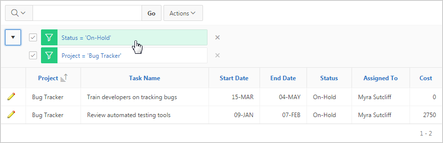

対話モード・レポートをカスタマイズするとき、検索バーとレポートの間にフィルタが表示されます。

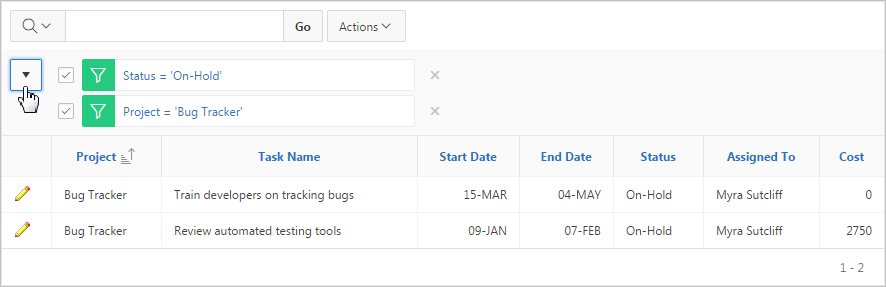

次の図は、2つのフィルタ「プロジェクト = 'Bug Tracker'」および「ステータス = 'On-Hold'」が表示されているレポートを示しています。フィルタは、デフォルトでレポート上部の「レポート設定」エリア内に表示されます。フィルタ名の左にある矢印をクリックすると、フィルタの詳細を表示または非表示にできます。
フィルタを展開し、詳細を表示すると、次のように編集できます。
有効/無効 - フィルタを有効または無効にするには、フィルタ名の左にあるチェック・ボックスを選択/解除します。
フィルタの編集 - フィルタを編集するには、フィルタ名をクリックします。
フィルタの削除 - フィルタを削除するには、フィルタ名の右側にある「フィルタの削除」アイコンを選択します。
