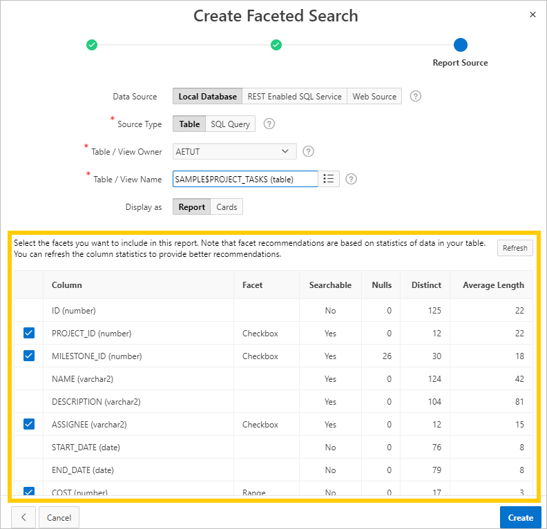

  6. レポート・ソースの場合:
    1. 「表/ビューの名前」で、「LOV」アイコンをクリックします。
    2. 「SAMPLE$PROJECT_TASKS (表)」を選択します。
    3. ファセットのリストが移入されるのを待ってから次に進みます。
    4. 「作成」をクリックします。

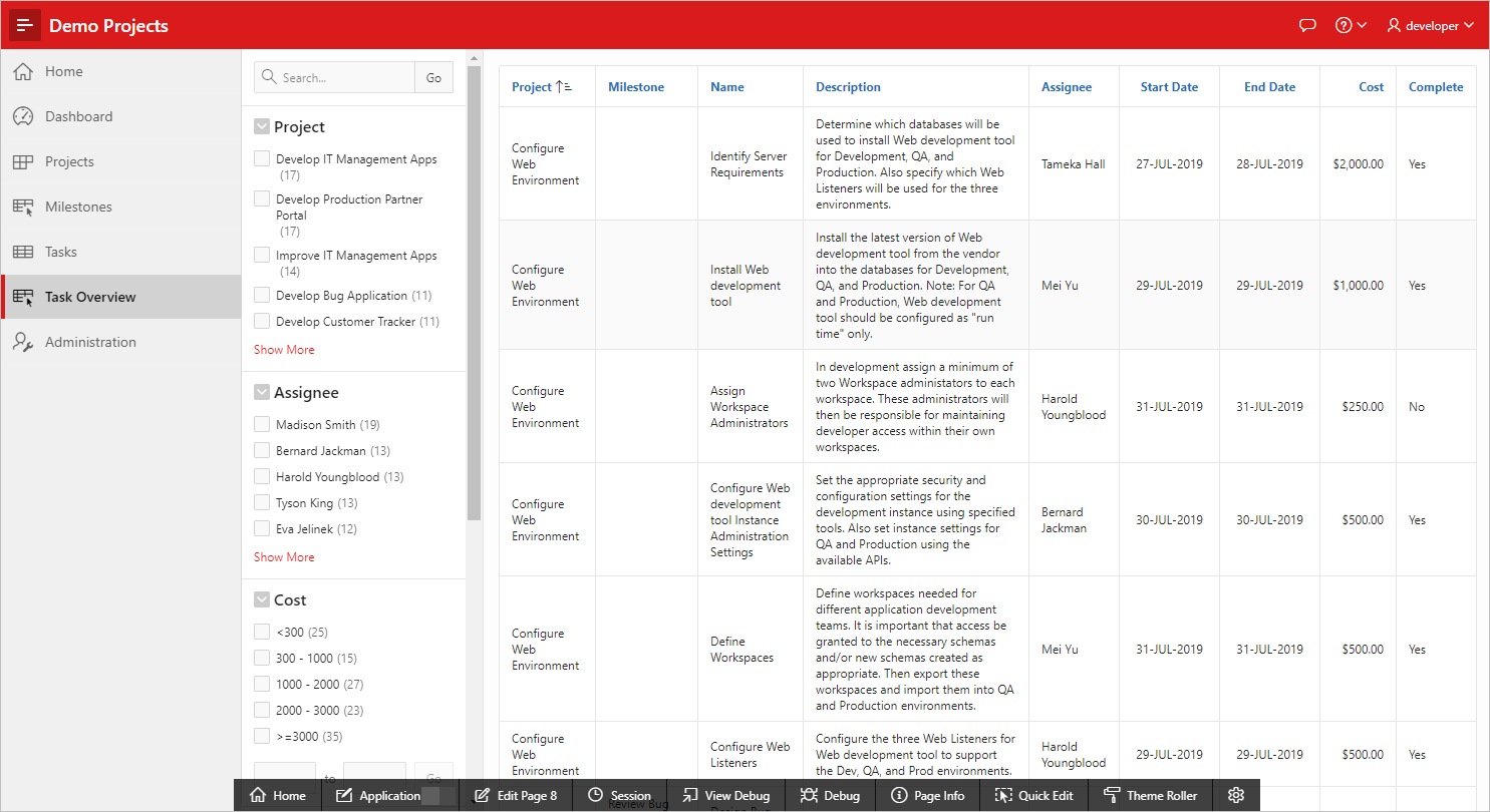

  7. 「ページの保存と実行」をクリックして、ランタイムにページを表示します。
  8. 完了したら、実行時開発者ツールバーのページ8の編集をクリックしてページ・デザイナに戻ります。

    ファセット検索ページは、表のコンテンツをすばやくソートするのに便利です。機能をいくつか試して、ページを確認します。
    • 左側のファセットを選択および選択を解除して、表示の範囲を絞り込みます。
    • 同じカテゴリ内の複数のファセットを選択します。
    • 「クリア」をクリックして、カテゴリ内のすべてのファセットの選択を解除します。
ファセット検索ページの「タスクの概要」が完了しました。
