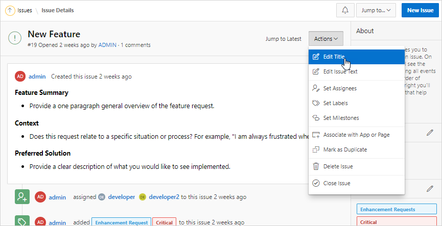

アプリケーション・ビルダー・ユーザーズ・ガイド チーム開発の管理 問題の作成および更新 問題の更新 問題タイトルの更新 4.2.4.2 問題タイトルの更新 問題を表示して、問題タイトルを更新します。 問題のタイトルを更新できるのは、問題の所有者または管理者のみです。 問題のタイトルを更新するには、次のステップを実行します。 問題を表示します。 「チーム開発」メニューをクリックします。 問題のタイトルをクリックします。 「問題の詳細」ページが表示されます。 「アクション」メニューから「タイトルの編集」を選択します。図issue_edit_title.pngの説明 「問題タイトルの編集」ダイアログで、次のようにします。 問題タイトル: タイトルを更新します。 「変更の適用」をクリックします。 親トピック: 問題の更新
