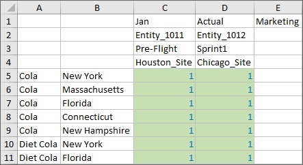

次に示す非対称グリッドから開始します。 行と列のディメンションに同じメンバー階層が表示されないため、グリッドは非対称です。
図5-11 非対称グリッドの開始 - すべてのデータ値= 1
異なる行と列のディメンション・メンバーを持つ非対称グリッド。 グリッド内のすべてのデータ値は、1に等しいです。

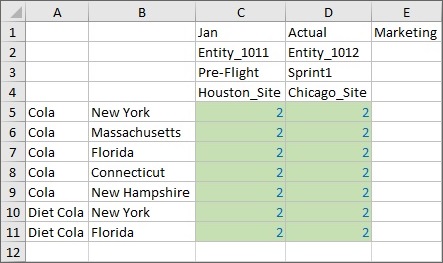

最初のスクリプトを実行すると、グリッドのPOV内のすべてのものが計算されます。下のグリッドに表示されているメンバーの組合せのみではありません。 非対称グリッドで、リフレッシュ後にすべてのデータ・セルが同じ2に等しいです。
図5-13 デフォルト計算の実行後の非対称グリッド
すべてのメンバーに対して計算を実行してリフレッシュした後の非対称グリッド。 グリッド内のすべてのデータ値は、2に等しいです。

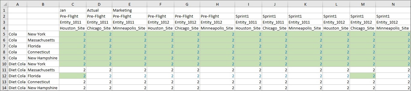

非対称グリッド内のセルを発行し、対称グリッドに移動してリフレッシュします。 リフレッシュ時には、製品と市場の組合せのすべてのエンティティ、バージョン、シナリオおよびサイトが非対称グリッド上にない場合でも計算されます。 これは、デフォルトではタプル計算が欠落しているためです。Essbaseは、グリッドに表示される組合せのデカルト積を計算します。 その結果、POVのすべてのセルが1によって増分されるため、対称グリッド内のすべてのデータ・セルに2の値が表示されます:
図5-14 非対称グリッドでデフォルト計算を実行してからリフレッシュすると、対称グリッド
すべてのメンバーに対して計算を実行してからリフレッシュするまでの対称グリッド。 グリッド内のすべてのデータ値は、2に等しいです。

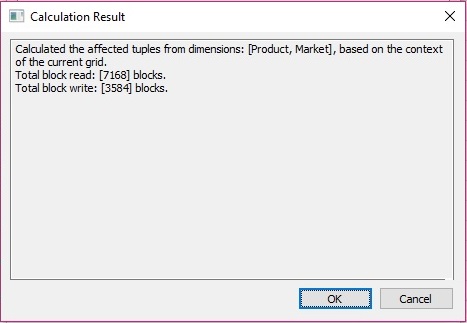

次に、非対称グリッドでより限定された計算を実行し、計算範囲を製品および市場のグリッド・タプルに縮小して、計算範囲を少なくします。 「計算結果」メッセージには、この計算のスコープが表示されます:
図5-15 すべての製品および市場タプルに対してタプル計算を実行した後の計算結果ダイアログ
すべての製品タプルと市場タプルに対してタプル計算を実行した後の「計算結果」ダイアログ。 読取り合計ブロックは7168のブロックで、ブロック書込み合計は3584ブロックです。

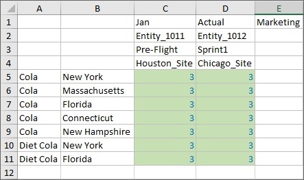

リフレッシュすると、非対称グリッド内のすべてのデータ・セルが3に増分されます。 グリッド上のデータを送信します。

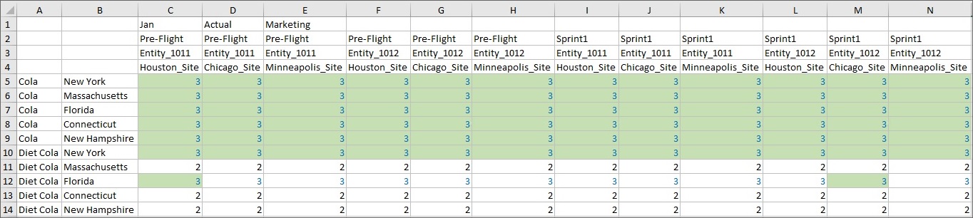

対称グリッドでは、リフレッシュ時に、非対称グリッドにすでに含まれている製品/市場タプルのみが、すべてのサイト/バージョン/エンティティの組合せとともに計算されることに注意してください。 これらは、5から10までのすべての行と、行12です。 これらのセルには、データ値3が表示されます。 非対称グリッドに表示されていない製品/市場タプルは対称グリッドで計算されず、データ・セル値は引き続き2です。 この計算では、製品と市場の組合せのみがタプルに指定されました。 未指定ディメンション(FIX文で指定されていないもの)のタプルとすべてのメンバーが計算されます。

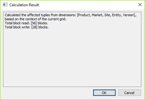

ここで、非対称グリッドに表示されたタプルについてのみ作業するように書き込まれた最後の計算を実行します。 タプル計算では、非対称グリッド上の指定されたエンティティ、サイト、市場、製品、バージョンの組合せのみを計算する必要があります。 計算の実行後、「計算結果」ダイアログには、計算範囲がさらに小さくなります:
図5-18 グリッド製品と市場タプルで計算を実行後の計算結果ダイアログ
グリッド製品タプルと市場タプルでタプル計算を実行した後の「計算結果」ダイアログ。 読取り合計ブロックは56のブロックで、ブロック書込み合計は28ブロックです。

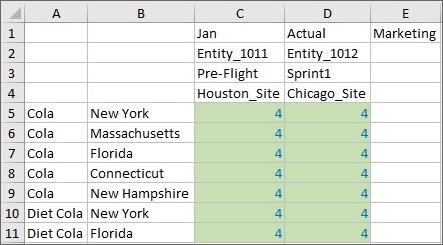

非対称グリッド内のすべてのセルの値が、4に増分されます。 このグリッド上のデータを送信します。

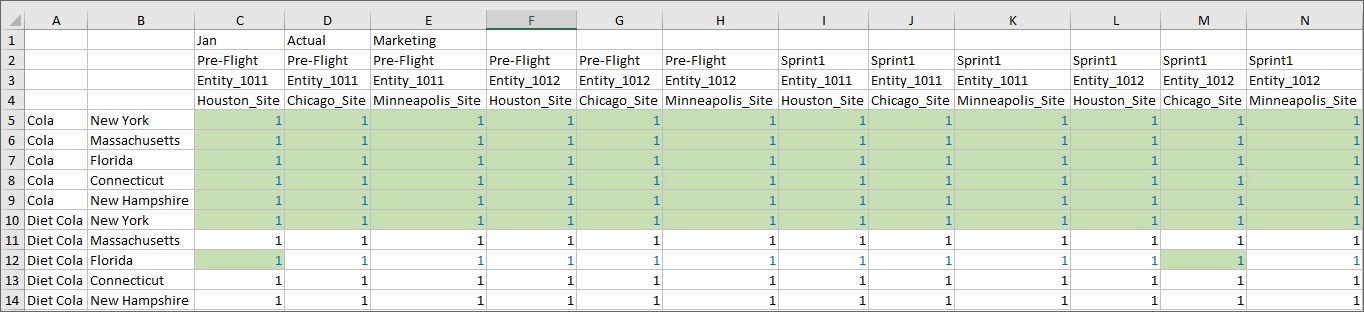

図5-19 グリッド製品と市場タプルで計算を実行した後の非対称グリッド
グリッド製品タプルおよび市場タプルに対して計算を実行した後の非対称グリッド。 グリッド内のすべてのデータ値は、4に等しいです。
対称グリッドに移動してリフレッシュします。 タプル計算では、非対称グリッドに示されているエンティティ、サイト、市場、製品、バージョンの組合せのみが計算されるように指定されていることに注意してください。 対称グリッドでは、5から10までの行と、行12および列CとMのみが4に増分されることがわかります。 これらは非対称グリッドで増分されたデータに対応するタプルで、下で黄色で強調表示されます:
図5-20 グリッド製品および非対称グリッドでの市場タプル計算の実行後、対称グリッドおよびリフレッシュ
グリッド製品と市場タプルの計算を実行してリフレッシュした後の対称グリッド。 グリッド製品および市場のタプルに関連するすべてのメンバーは4に等しいです。残りのタプルの組合せは3のままで、残りのメンバーの組合せは引き続き2に残ります。
