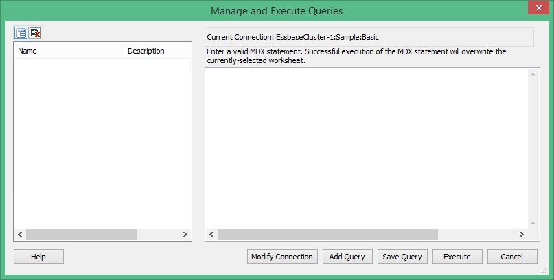

  2. 「Essbaseリボン」から「問合せの管理と実行」を選択して、「問合せの管理と実行」ダイアログ・ボックスを表示します。
    図11-1 問合せの管理と実行ダイアログ・ボックス

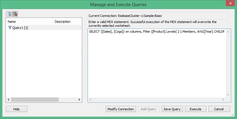

  3. 「問合せを追加」をクリックし、右側のテキスト・ボックスに有効なMDXステートメントを入力します。
    次に例を示します。
    SELECT {[Sales], [Cogs]} on columns, Filter ([Product].Levels( 2 ).Members, AVG([Year].CHILDREN, 9001.0) > 9000.00) on rows
    図11-2 問合せの管理と実行ダイアログ・ボックスで入力されたMDX問合せの構文
    右側のテキスト・ボックスにMDX問合せが含まれている「問合せの管理と実行」ダイアログ・ボックスを開きます。 左のテキスト・ボックスには、問合せの既定の名前が表示されます。

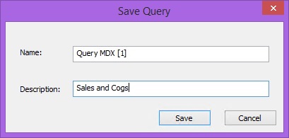

  4. 「問合せの保存」ボタンをクリックし、「問合せの保存」ダイアログ・ボックスで、問合せの名前とオプションの説明を入力します。
    問合せのデフォルト名はQuery1 [n]です。 この名前は変更できます。
    「問合せの保存」ダイアログ・ボックスで、名前とオプションの説明を入力します。

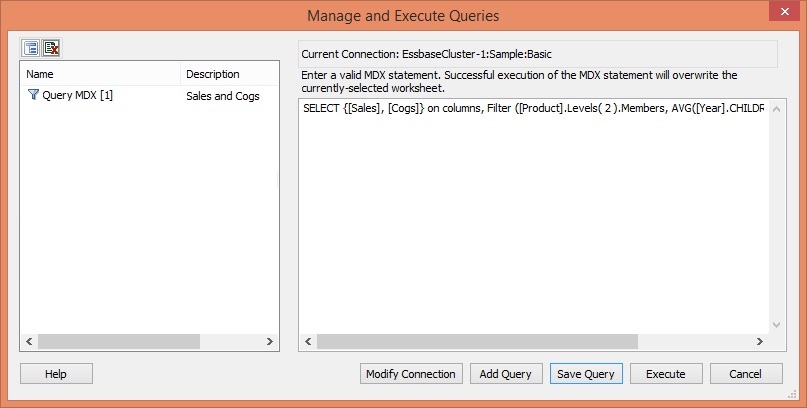

    図11-3 新しく保存されたMDX問合せが問合せの管理と実行ダイアログ・ボックスに表示される
    [「問合せの管理と実行」]ダイアログ・ボックスの左側のテキスト・ボックスに、問合せMDX [1]という名前で新しく保存されたMDX問合せが表示されます。 MDX構文は、右のテキスト・ボックスに表示されます。
    この問合せを実行したり、構文や接続情報を変更したりして、続行することができます。
