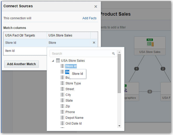

  3. 外部ソースを新しくロードしたソースとつなぐ線の横の数字をクリックして、「ソースの接続」ダイアログを表示します。
    明示的にまったく一致しないアイテムが、システムにより照合されます。たとえば、Customer.Person_NameがEmployee.Nameと一致し、Employee.NameがSpouse.Given_Nameと一致します。
  4. 「ソースの接続」ダイアログで、必要な変更を加えます。
    1. 列の照合を変更するには、各列の名前をクリックしてデータ・セットから別の列を選択します。
      列同士が同じ名前で同じデータ型の場合は、一致する可能性があるとみなされます。設定をカスタマイズして、名前が同じでなくても明示的に選択することによって1つの列がもう1つの列と一致するように指定できます。選択できるのは、データ型が一致する列のみです。
    2. 「別の照合の追加」をクリックして、データ・セットから照合する列を選択します。
    3. 初めてアップロードするメジャーの場合は、合計や平均などの集計タイプを指定します。
    4. 一致を削除するには、「X」をクリックします。
  5. 「OK」をクリックして、マッチングを保存します。
