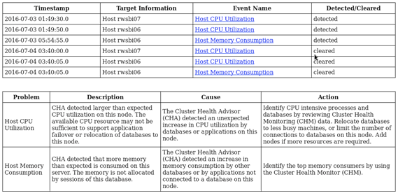

次に、HTML形式の出力の例を示します。
$ chactl query diagnosis -start "2016-07-03 20:50:00" -end "2016-07-04 03:50:00" -htmlfile ~/chaprob.html
図3-2 Cluster Health Advisorの診断のHTML出力
図3-2の説明が続きます
「図3-2 Cluster Health Advisorの診断のHTML出力」の説明
