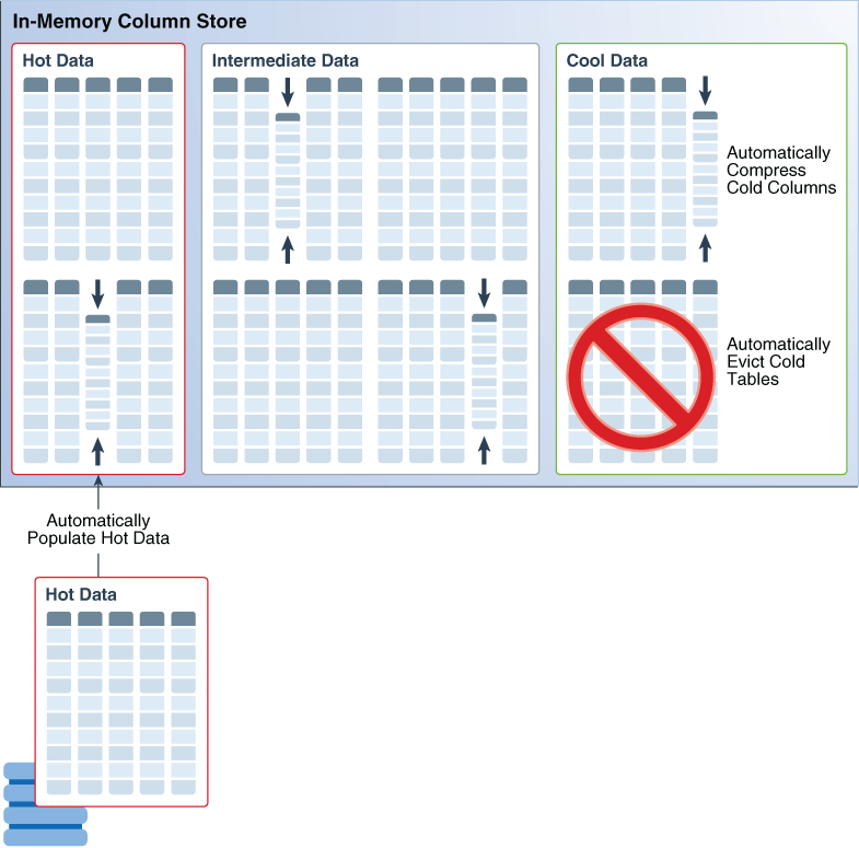

4.1.2.1 自動インメモリー・ヒート・レベル
自動インメモリーは、ヒート・マップに似た列統計インフラストラクチャを使用して、セグメントを監視します。
次の図に示されているように、自動インメモリーは、ヒート・レベル統計を使用して、移入および除去するセグメントと圧縮する列を決定します。
図4-1 自動インメモリー
図4-1の説明が続きます
「図4-1 自動インメモリー」の説明
INMEMORY_AUTOMATIC_LEVELがHIGHの場合、自動インメモリーはIMストアの列統計を連続して監視します。データベースは、内部の列統計を介して、IMストアのコールド領域を特定します。ヒート・マップで使用されるものに似ていますがHEAT_MAPをONに設定する必要はありません。ヒートレベルの統計を使用して、自動インメモリーは、オブジェクトの移入や除去および列の圧縮によって記憶域を最適化します。
4.1.2.2 自動インメモリーのオブジェクトを有効にする仕組み
