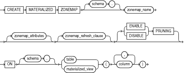

create_zonemap_on_table
この句を使用して、基本的なゾーン・マップを作成します。
ON句
ON句には、まずゾーン・マップのファクト表を指定し、次にゾーン・マップに含めるファクト表の1つ以上の列をカッコ内に指定します。
指定されたファクト表の列ごとに、ゾーン・マップの2つの列が作成されます。これらの2つの列には、各ゾーンのファクト表の列の最小および最大の値が含まれます。最初に指定したファクト表columnに対してMIN_1_columnおよびMAX_1_column、2番目に指定したファクト表columnに対してMIN_2_columnおよびMAX_2_columnといった形式でゾーン・マップ列の名前が生成されます。
schemaを指定しない場合、自分のスキーマ内にファクト表があるとみなされます。ファクト表には表またはマテリアライズド・ビューを指定できます。

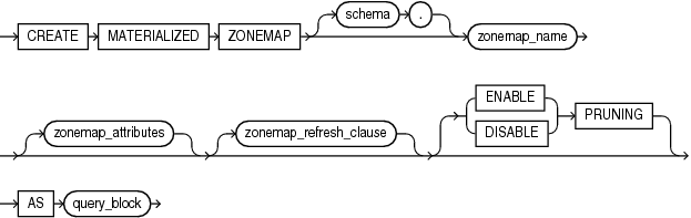

create_zonemap_as_subquery
この句を使用して、基本的なゾーン・マップまたは結合ゾーン・マップを作成します。基本的なゾーン・マップを作成するには、定義する副問合せのFROM句の単一の実表を指定します。結合ゾーン・マップを作成するには、定義する副問合せのFROM句の1つ以上の他の表に左側外部結合される表を指定します。
column_alias
ゾーン・マップに含める表の列ごとに列の別名を指定できます。列の別名のリストによって、競合する列名が明示的に解決されます。したがって、定義する副問合せのSELECTリストで別名を指定する必要がなくなります。この句で列の別名を指定する場合は、定義する副問合せのSELECTリストで各列の別名を指定する必要があります。指定する最初の列の別名は、SELECTリストの最初の列のSYS_OP_ZONE_IDファンクション式に対応するZONE_ID$である必要があります。
AS query_block
ゾーン・マップの定義副問合せを指定します。副問合せは、単一のquery_blockで構成する必要があります。query_blockのSELECT、FROM、WHEREおよびGROUP BY句のみ指定できます。それらの句は次の要件を満たす必要があります。
  • SELECTリストの最初の列は、SYS_OP_ZONE_IDファンクション式である必要があります。詳細は、SYS_OP_ZONE_IDを参照してください。
  • SELECTリストの残りの列は、ゾーン・マップに含める列の最小および最大の値を戻すファンクション式である必要があります。列ごとに、次の形式のファンクション式の組を指定します。
    MIN([table.]column), MAX([table.]column)
    tableには、列を含む表の名前または表の別名を指定します。表にはファクト表またはディメンション表を指定できます。columnには、列の名前または列の別名を指定します。
  • FROM句にはファクト表のみ、またはファクト表とそれぞれがファクト表に左側外部結合されている1つ以上のディメンション表を指定できます。FROM句にLEFT [OUTER] JOIN構文を指定したり、外部結合演算子(+)をWHERE句の結合条件のディメンション表の列に適用できます。表の別名をFROM句の任意の表にオプションで指定できます。ファクト表およびディメンション表に表またはマテリアライズド・ビューを指定できます。
  • WHERE句には、外部結合演算子(+)を使用した左側外部結合条件のみ指定できます。
  • SELECTリストの最初の列に指定したSYS_OP_ZONE_IDファンクション式を使用して、GROUP BY句を指定する必要があります。
