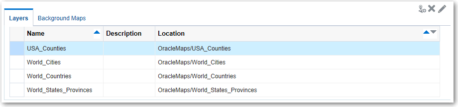

  1. クラシック・ホーム・ページで、ユーザー・プロファイル・アイコン、「管理」、「マップ・データの管理」の順にクリックします。
  2. 「レイヤー」タブで、ツールバーから「レイヤーのインポート」をクリックします。
  3. 「レイヤーのインポート」ダイアログで、使用するレイヤーを選択して「OK」をクリックします。
  4. 「レイヤー」タブに戻ってレイヤーを選択し、「レイヤーの編集」ボタンをクリックします。「レイヤーの編集」ダイアログで、ユーザーがマップ・ビューでデータを表示できるようにレイヤーを列に関連付けます。

  5. 「OK」をクリックしてダイアログを閉じます。
  6. 「背景マップ」タブをクリックしてから、「背景マップのインポート」ボタンをクリックします。
  7. 「背景マップのインポート」ダイアログで、「対象」フィールドで接続を選択してから使用するメイン・マップを選択し、「OK」をクリックします。
    メイン・マップ用の接続には、レイヤーまたはイメージ用とは異なる接続を選択できます。
    map_layers2.gifの説明が続きます
    画像map_layers2.gifの説明
  8. 背景マップを準備するために必要なステップは、ダッシュボードおよび分析の背景マップの編集を参照してください。
