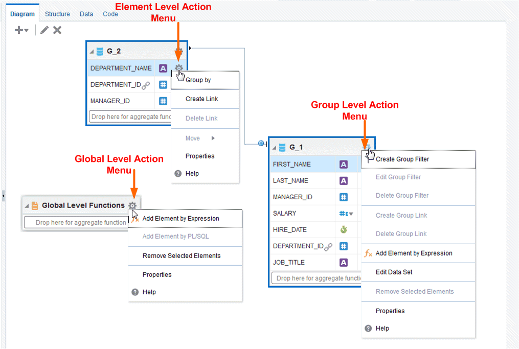

データ・モデル・エディタには、要素レベル、グループ・レベルおよびグローバル・レベルの関数が用意されています。すべてのデータ・セットのタイプですべての関数をサポートするわけではないことに注意してください。制限事項については、使用するデータ・セットのタイプに付記されている「重要なノート」の項を参照してください。次の図に、データ・モデル・エディタで使用できる機能とアクションの一部を示します。

デフォルトでは、ユーザーが作成したデータ・セットは個別のオブジェクトとして「ダイアグラム」ビューに示されます。
データ・セットの構造ビルダーには、次の3つのビューがあります。
  • 「ダイアグラム」ビュー - 「ダイアグラム」ビューにはデータ・セットが表示され、リンクやフィルタの作成、式に基づいた要素の追加、集計関数やグローバル・レベル関数の追加、要素プロパティの編集および要素の削除をグラフィカルに実行できます。通常、「ダイアグラム」ビューは、データ構造を構築するために使用するビューです。
