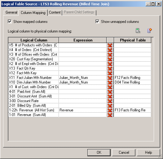

  3. 「列マッピング」タブで、すべてのコンテンツが表示されるようにダイアログを最大化または拡大します(図を参照)。

  4. 「物理表」列で、マップする列を含む表を選択します。
    「物理表」列内のセルを選択すると、リストが表示されます。ここには、この論理表ソース内に現在含まれている表のリストが表示されます。
  5. 「式」列で、各論理列に対応する物理列を選択します。
    「式」列内のセルを選択すると、リストが表示されます。ここには、この論理表ソース内に現在含まれている物理列のリストが表示されます。
  6. 式ビルダーを開くには、「式ビルダー」ボタンをクリックします。
