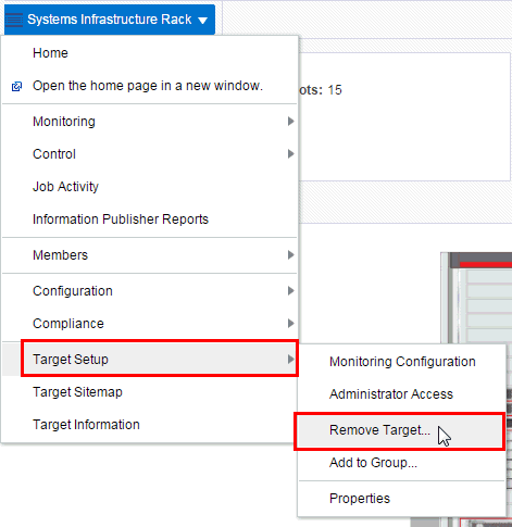

ラックの削除
ラックは、ターゲットが配置されていない場合、Enterprise Managerから削除できます。ラック・ターゲットを削除するとき、ラックにターゲットが配置されている場合、そのターゲットをEnterprise Managerから削除するかどうか確認されます。
ラックを削除するには、次のステップを実行します。
  1. ラックのランディング・ページで、「ターゲット」メニュー・ドロップダウン・リストをクリックします。
  2. 「ターゲット設定」をクリックしてから、「ターゲットの削除」をクリックします。
  3. 削除するラックと一緒に、ラック内に配置されているターゲットを削除する場合は、ターゲット・ラックに関連付けられているすべてのターゲットの削除を選択します。ラックに配置されているターゲットのリストが表示されます。
  4. 一部のターゲットは削除できません。そのようなターゲットには、ターゲットを削除できない理由を含む「削除詳細」列に赤のバツ印があります。削除不可のターゲットは、ラック・ターゲットを削除した際に削除されません。
  5. 一部のターゲットはカスタム削除フローを提供します(SNMPモニタリングのサブスクライブ解除のように)。そのようなターゲットには、「削除詳細」列に黄色の感嘆符があります。カスタム削除フローを使用してターゲットを削除する場合、ターゲットのランディング・ページに移動してそこからターゲットを削除します。カスタム削除フローを使用してターゲットを削除しない場合、それらのターゲットは、削除フローに使用できるカスタム削除オプションがないラックとともに削除されます。
  6. 「はい」をクリックして確認します。選択に応じて、ラックは割り当てられたターゲットと一緒に、またはターゲットを含まずに削除されます。
