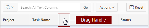

  1. ドラッグ・ハンドルを表示するには、列見出しにマウス・カーソルを合わせます。
    ig_drag_handle.pngの説明が続きます
    図ig_drag_handle.pngの説明
    マウス・カーソルも、ドラッグ・ハンドルと接触すると変更されます。

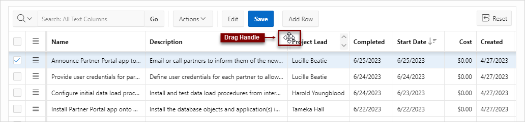

  2. ドラッグ・ハンドルをクリックして押したままの状態にします。
  3. 列を目的の位置までドラッグします。
    見出しが行内で元の場所から外れます。
  4. マウスを保持している間、インジケータを使用して、ドラッグした列を前に入れる列を決定します。
  5. マウス・ボタンを放します。
    列が場所に入ります。
