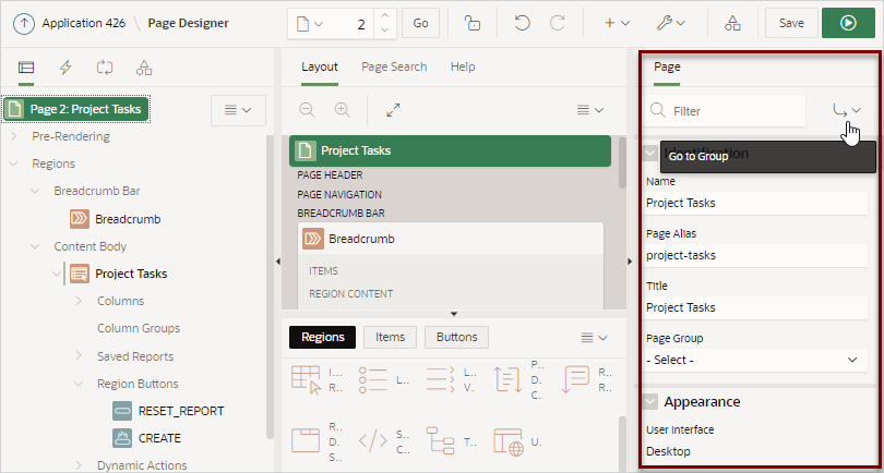

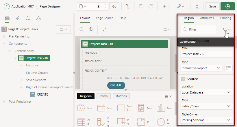

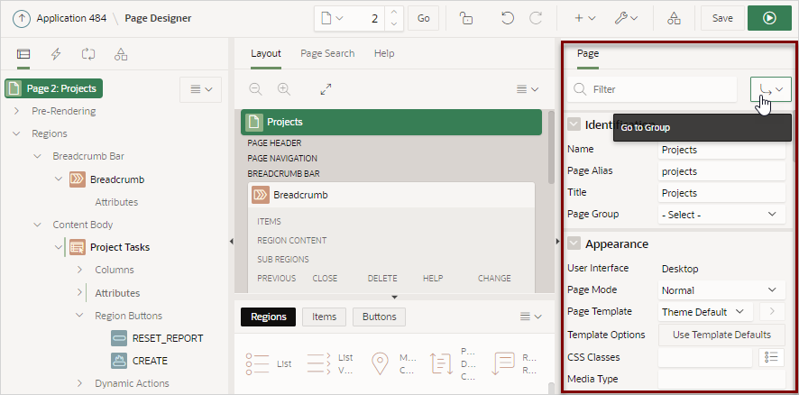

プロパティ・エディタでは、属性が機能グループに編成されます。グループにすばやくアクセスするには、「グループに移動」をクリックしてグループを選択します。デフォルトの表示に戻すには、「グループに移動」を再度クリックして、「すべて開く」を選択します。

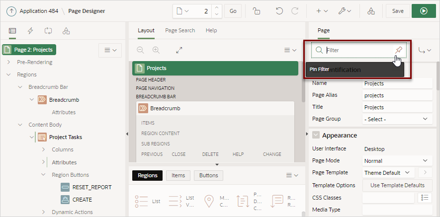

グループまたは属性を検索するには、「フィルタ・プロパティ」フィールドにキーワードを入力します。そのキーワードを含むグループと属性が表示されます。デフォルト表示に戻すには、「フィルタ・プロパティ」フィールドのキーワードを削除します。

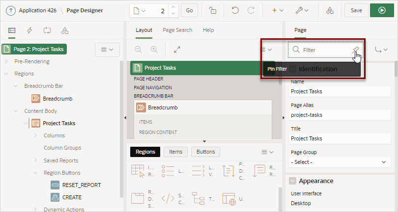

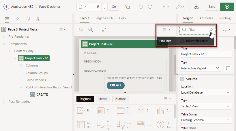

様々なアイテム、リージョンおよびプロセスにわたって検索するには、検索フィールドの右側にある「フィルタの固定」ボタンをクリックします。ページ・デザイナの他の場所をクリックする際に、キーワードを固定して永続化しておくことができます。検索の固定を解除するには、「フィルタの固定」ボタンを再度クリックします。
