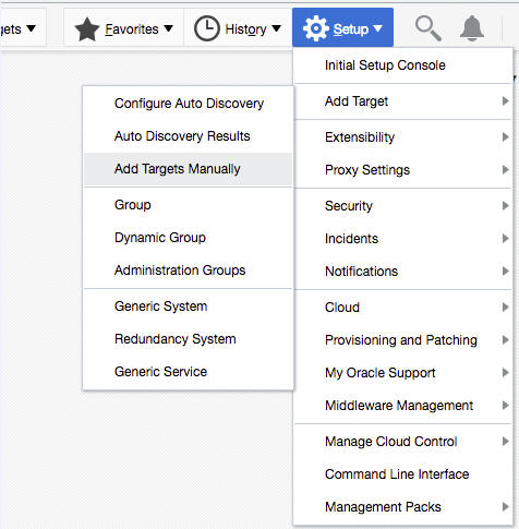

  1. Oracle Enterprise Manager Cloudで、「Setup」→「Add Target」→「Add Targets Manually」をクリックします。
    ターゲットの手動追加

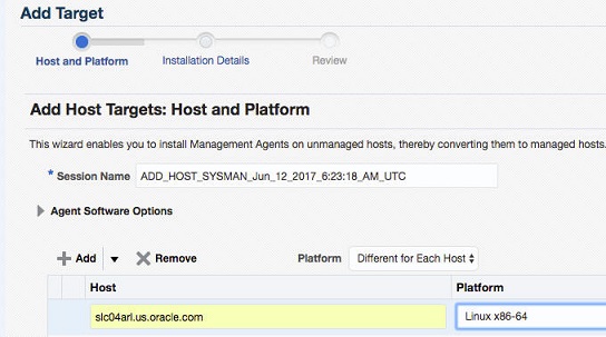

  3. Oracle NoSQL Databaseを実行しているマシンのホスト名を追加し、オペレーティング・システム・タイプを選択して、「Next」をクリックします。
    ホスト名の追加とOSの選択

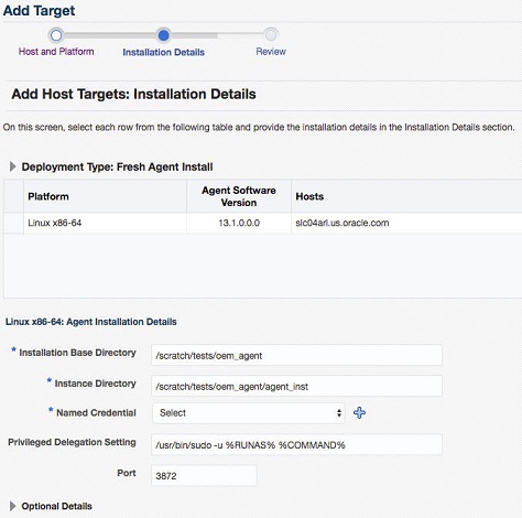

  4. エージェント・ファイルを格納するディレクトリおよびマシンにログインするための資格証明情報を入力して、「Next」をクリックします。
    ディレクトリの入力
