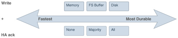

次の図に、Oracle NoSQL Databaseを利用するアプリケーションで使用される永続性ポリシーの範囲を示します。
永続性ポリシー
データベースがレコードをディスクにいつ書き込むかや、レコードのコピーのどの部分を永続化する必要があるか(なし、すべて、単純多数)を指定することで、アプリケーションは広範な永続性ポリシーを適用できます。
