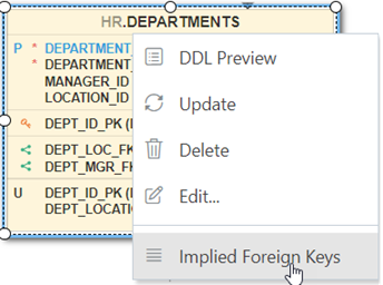

  1. Data Modelerダイアグラムで、オブジェクト(表またはビュー)を右クリックし、「暗黙外部キー」を選択します。
    図7-4 オブジェクトの暗黙外部キーの選択
    select_implied_foreign_keys.pngの説明が続きます
    図select_implied_foreign_keys.pngの説明
    暗黙外部キー・ダイアログが表示されます。

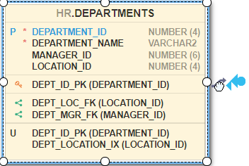

  1. ダイアグラムでソース・オブジェクトを選択します。
  2. 青いインジケータの付いた小さい曲線の矢印をクリックして、参照先オブジェクトにドラッグします。依存関係がダイアグラム上に点線で表示されます。
    図7-6 青いインジケータをドラッグ
    図7-6の説明が続きます
    「図7-6 青いインジケータをドラッグ」の説明
  3. ソース・オブジェクトを右クリックし、暗黙外部キー・ダイアログに列名を入力します。
