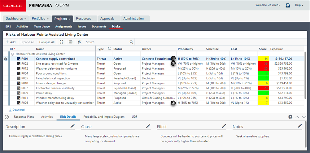

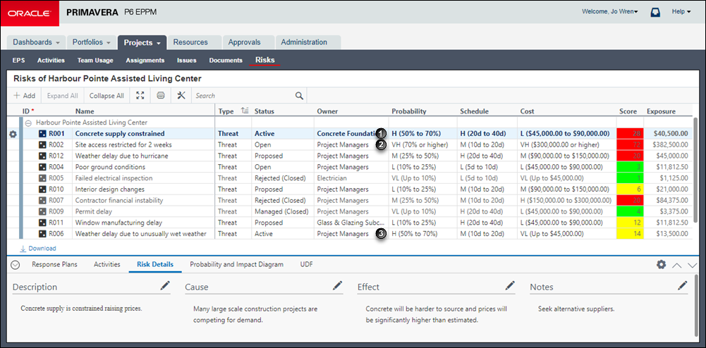

示例:使用一系列货币值计算风险损失期望值
此插图是下表中文本的图形表示。
风险损失期望值示例表:使用值计算

条目一
计算风险损失期望值:
费用中点的计算公式为(45,000 加上 90,000)除以 2 等于 67,500。
概率中点的计算公式为(50% 加上 70%)除以 2 等于 60%。
风险损失期望值为 67,500 乘以 60% 等于 40,500。

示例:按占项目预算总费用的百分比计算风险损失期望值
此插图是下表中文本的图形表示。
使用百分比计算风险损失期望值示例

条目一
计算风险损失期望值:
要将费用百分比转换为货币值,请将项目预算总费用乘以百分比范围的下限值和上限值。
下限值:1% 乘以 4,550,501 等于 45,505。
上限值:10% 乘以 4,550,501 等于 455,050。
费用中点的计算公式为 45,505 加上 455,050 再除以 2 等于 250,278。
风险损失期望值为 250,278 乘以 60% 等于 150,168。
