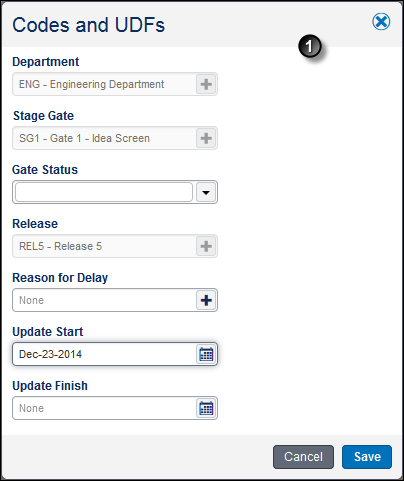

Im Fensterbereich "Codes und BDF" können Sie Informationen zu einer Aktivität anzeigen oder aktualisieren.
Codes und BDF werden von Ihrem Manager auf Projektebene ausgewählt. Somit hat jede Ihrer Aktivitäten in einem bestimmten Projekt dieselbe Liste mit Codes und BDF. Abhängig vom Projekt oder den Abläufen in Ihrer Organisation müssen die Codes oder BDF von Ihnen aktualisiert werden.
Diese Abbildung ist eine grafische Darstellung des Texts in der folgenden Tabelle.
Tabelle der Bildschirmelemente
Element
Beschreibung
Element 1
Fensterbereich "Codes und BDF": Das Steuerelement für ein Feld hängt vom erforderlichen Eingabetyp ab. Ein Steuerelement kann ein Kalender-Selektor, ein Dialogfeld bzw. eine Dropdown-Liste sein oder die Eingabe von Text oder Zahlen erfordern.
Codes und BDF ohne Auswahlsteuerelemente dienen nur zur Information und können nicht aktualisiert werden.
Der Link "Mehr" wird angezeigt, wenn zusätzliche Codes oder BDF vorhanden sind, die Sie anzeigen oder aktualisieren können. Verwenden Sie diesen Link, um das Dialogfeld "Codes und BDF" zu öffnen und die gesamte Liste der Codes und BDF anzuzeigen.
