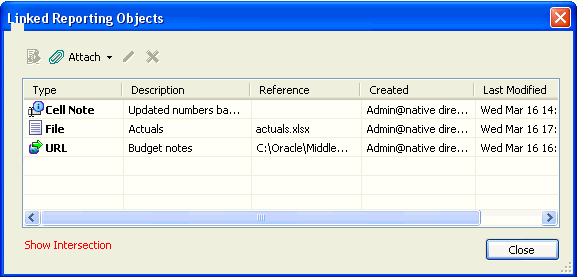

    作成したオブジェクトは、次のように「リンク・レポート・オブジェクト」リストに表示されます:
    起動、添付、編集、削除、およびOKボタンのあるリンク・レポート・オブジェクト」ダイアログ・ボックス。 リンクされたレポート・オブジェクトがリストに表示されます。
