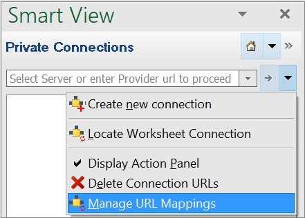

  1. Smart Viewパネルで、「プライベート接続」を選択します。
    また、ホーム・ボタンホーム・ボタンにドロップダウン矢印が表示されます。のドロップダウン・メニューからプライベート接続を選択することもできます:
  2. ドロップダウン矢印でGo toボタンをクリックします。の横にある矢印をクリックし、ドロップダウン・リストから「URLマッピングの管理」を選択します。
    「URLマッピングの管理」オプションが選択されている移動先ボタンのドロップダウン・メニュー。

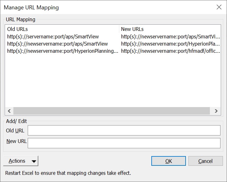

    追加されたURLマッピングのリストを含む「URLマッピングの管理」ダイアログ・ページが表示されます。
  3. 削除するURLマッピングをリストから選択します。
    削除するリストから選択したURLマッピング。

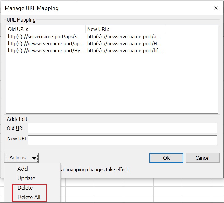

  4. 「アクション」ボタンをクリックし、次を選択します:
    1. URLマッピングを削除する「削除」
    2. すべてのURLマッピングを削除するには「すべて削除」
    または、「アクション」ドロップダウン・メニューから、上下の矢印キーを使用して「削除」または「すべて削除」に移動し、Enterを押します。
    選択した削除ボタン。
    URLマッピングは正常に削除されました。
