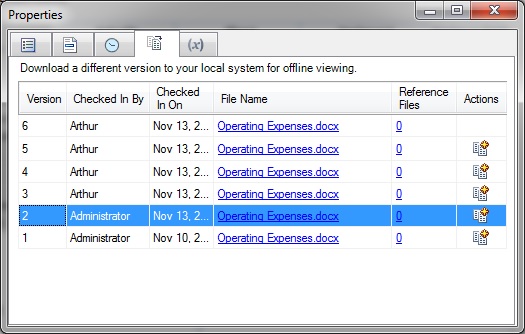

  4. 「プロパティ」ダイアログで、「バージョン」タブバージョン・タブ・アイコンをクリックします。
  5. 「バージョン」タブで、バージョンを現在のボタンにしますをクリックして、現在のドックレットのバージョンを確認します。
    次の例では、バージョン2を現在のバージョンにしたいので、バージョン2の行でバージョンを現在のボタンにしますをクリックします。
    5つの以前のバージョンと現在のバージョンを示すプロパティ・ダイアログのバージョン・タブ。 ユーザーがクリックすると、現在のバージョンを選択された以前のバージョンに戻すためのボタンが各以前のバージョンで利用可能である。
    選択されたドックレット・ファイルに基づいて、ドックレットの新しい進行中のバージョンが作成されます。
  6. 警告プロンプトで、「はい」をクリックして確認します。
    新しいバージョンのレポートの内容は、以前のバージョンに基づいています。 ただし、以前のバージョンに含まれていた埋め込みコンテンツまたは変数は、現在の値にリフレッシュされます。
