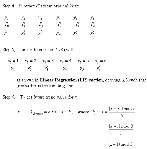

季節調整を伴う線形回帰のアルゴリズム
「図c_des_3.gifの説明」
「図c_lr2_1.gifの説明」
「図c_lr2_2.gifの説明」
「図c_lr2_3.gifの説明」
「図c_lr2_4.gifの説明」
「図c_lr2_5.gifの説明」

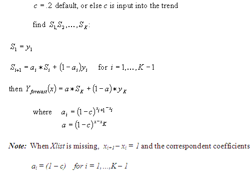

単一指数平滑法(SES)のアルゴリズム
「図c_ses_1.gifの説明」
「図c_ses_2.gifの説明」
