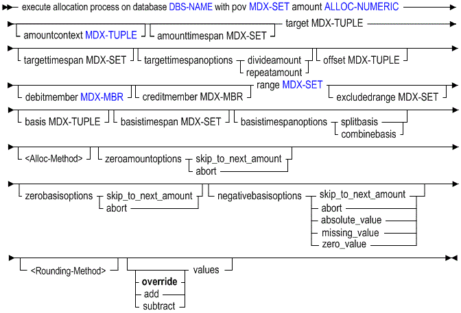

キーワード
- pov <mdx-set>
必須。 割当てが実行されるコンテキスト・リージョンを定義するMDXセットを指定します。
- amount <alloc-numeric>
必須。 割り当てる量を示すMDX数値式を指定します。
- amountcontext <mdx-tuple>
オプション。 MDXタプルには、povおよびamountにない各ディメンションのメンバーを指定します。 この句は、amountが算術式で、povで複数のディメンションが指定されていない場合に必要です。 そうでない場合は使用しないでください。
- amounttimespan <mdx-set>
オプション。 金額に対して考慮される1つ以上の期間を示すMDXセットを指定します。 金額の値は指定した期間にわたって集計され、集計された金額の値が割り当てられます。 期間は、時間ディメンションのレベル0メンバーである必要があります。
- target <mdx-tuple>
必須。 結果が書き込まれるデータベース・リージョンを定義するMDXタプルを指定します。
- targettimespan <mdx-set>
オプション。 ターゲットに対して考慮される1つ以上の期間を示すMDXセットを指定します。 期間は、時間ディメンションのレベル0メンバーである必要があります。
- targettimespanoptions
オプションですが、
targettimespan
を使用する場合は必須です。ターゲット期間全体に値を割り当てるメソッドを選択します:
divideamount
-期間全体で金額を均等に分割 -
repeatamount
-期間全体の金額を繰り返します
- offset <mdx-tuple>
オプション。 オフセット・エントリを使用する場合は、ソース金額ごとにオフセット値が書き込まれるデータベース内のロケーションを定義するMDXタプルを指定します。
- debitmember <mdx-mbr>
オプション。 二重入力アカウンティングを使用する場合は、正の結果値が書き込まれるメンバーを示すMDXメンバー式を指定します。
- creditmember <mdx-mbr>
オプション。 二重入力アカウンティングを使用する場合は、負の結果値が書き込まれるメンバーを示すMDXメンバー式を指定します。
- range <mdx-set>
必須。 割り当てられた値が計算および書き込まれるデータベース・リージョンを示すMDXセットを指定します。
- excludedrange <mdx-set>
オプション。 割当て値を書き込まない範囲内のロケーションを指定するMDXセットを指定します。
- basis <mdx-tuple>
ほとんどの場合は必須です。 MDXタプルを指定します。このタプルを範囲と組み合せると、金額の割当て方法を決定する基準値のロケーションが定義されます。 基準は、上位レベルまたはレベル0のメンバーで構成できます。
使用される割当てメソッドがspreadで、値がスキップされない場合はオプションで、それ以外の場合は必須です。 skipオプションを指定せずに配賦メソッドspreadを使用する場合は、基準を省略する必要があります。
- basistimespan <mdx-set>
オプション。 ベースにする1つ以上の期間を示すMDXセットを指定します。 期間は、時間ディメンションのレベル0メンバーである必要があります。
- basistimespanoptions
オプションですが、basistimespanを使用する場合は必須です。 基準期間を使用するメソッドを選択します:
splitbasis
-各期間の基準値を個別に使用 -
combinebasis
-basistimespanで指定された期間の基準値の合計を使用
- share
オプション。 基準値に比例して金額を配賦する場合に指定します。 構文については、ノートの割当てメソッドの指定を参照してください。
- spread
オプション。 金額を均等に配賦する場合に指定します。 構文については、ノートの割当てメソッドの指定を参照してください。 分散配賦を使用する場合は、次のスキップ・オプションを含めることができます:
skip_missing
-欠落している基準値をスキップ -
skip_zero
-ゼロ基準値をスキップ -
skip_negative
-マイナスの基準値をスキップ
- zeroamountoptions
オプション。 省略した場合、ゼロまたは#MISSINGの金額値が割り当てられます。 それ以外の場合は、ゼロまたは#MISSINGである金額値の処理を指定します:
skip_to_next_amount
-ゼロ以外の次の#MISSING以外の金額値にスキップ -
abort
-割当て操作全体を取り消します
- zerobasisoptions
オプション。 shareの場合、このオプションは、すべての基準値の合計がゼロのときのアクションを指定します。 spreadの場合、このオプションは、すべての基準値がスキップされたときのアクションを指定します。 次のいずれかのオプションを選択してください:
skip_to_next_amount
abort
-割当て操作全体を取り消します

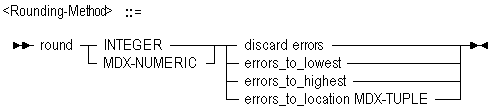

- round
オプション。 端数処理オプションを指定します。 次のオプションを使用できます:
整数またはMDX数値式を使用して、指定された小数点以下の桁数に丸めます。 値は100から -100の間にする必要があり、整数でない場合は切り捨てられます。
端数処理を実行するが、端数処理エラーを破棄
最大割当値に端数処理エラーを追加
端数処理エラーを最小割当値に追加
端数処理エラーを追加するセルを示すMDXタプルを指定

次の文は、割当てを実行します。
execute allocation process on database glrpt.db with
pov "Crossjoin({[VisionUS]},
Crossjoin({[5740]},
Crossjoin({[USD]},
Descendants([Geography],[Geography].Levels(0)))))"
amount "Jan + Feb"
amountcontext "([100], [Beginning Balance], [Actual], [CostCenter1])"
target "([Allocation], [CostCenter1])"
offset "([Allocation], [CostCenter1], [100], [YearNA])"
debitmember "[Debit]"
creditmember "[Credit]"
range "Crossjoin(Descendants([999], [Department].Levels(0)),
Descendants([Year], [Year].Levels(0)))"
excludedrange "{[9994], [9995], [9996]}"
basis "([SQFT], [Balance], [Actual], [CostCenter2])"
share
zeroamountoptions abort
zerobasisoptions abort
negativebasisoptions zero_value
targettimespanoptions divideamount
round "Currency.CurrentMember.CurrencyPrecision"
errors_to_location "([101], [Jan])"
add values;
